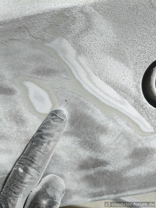

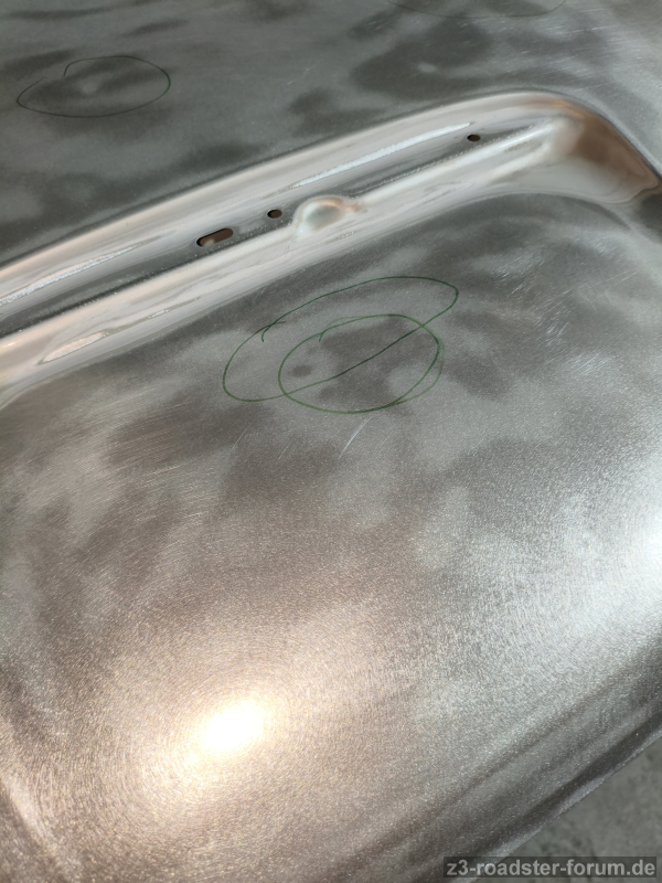

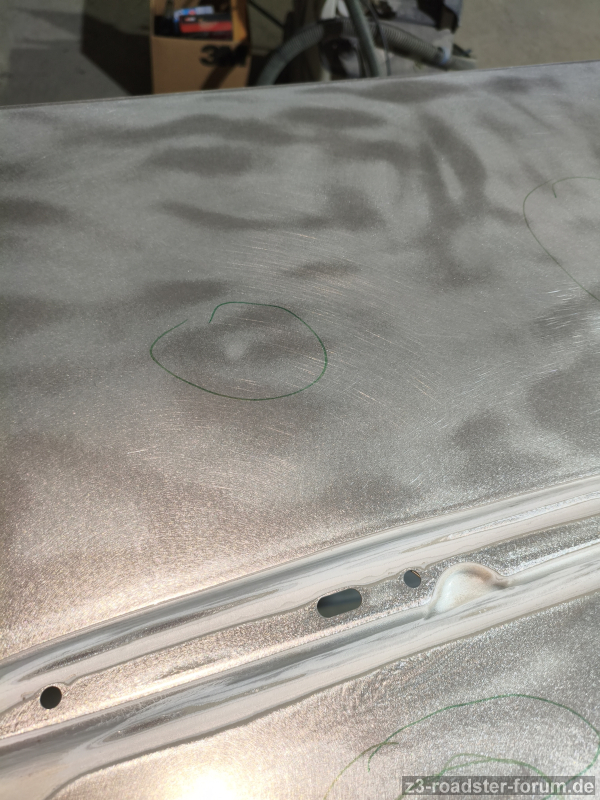

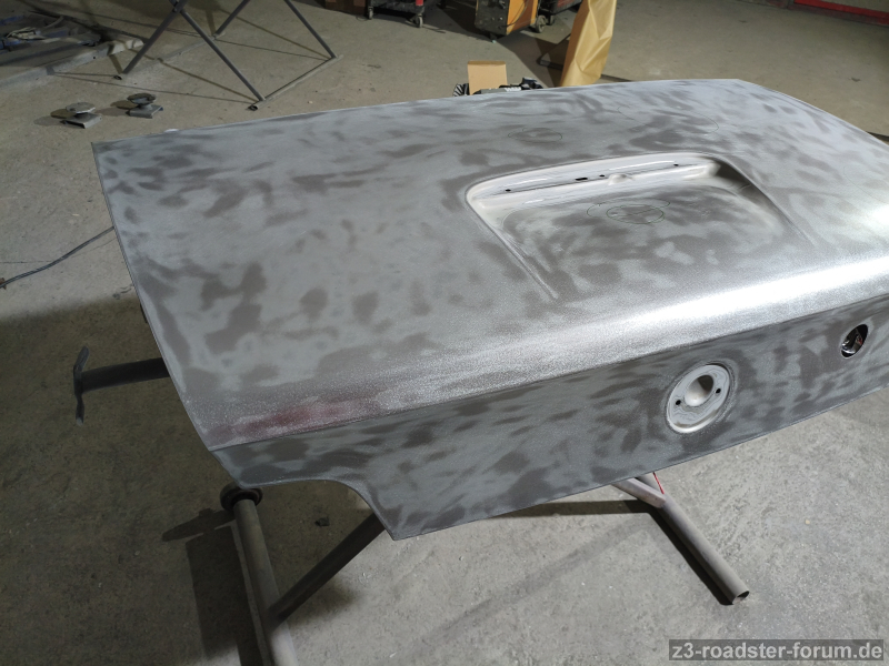

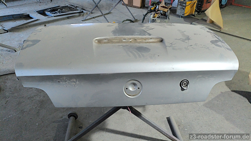

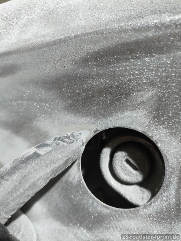

Kofferraum heute:
Rost unterm "gesunden" Lack:
Dellen die sich der Spengler ansehen muss:
Entlackung von außen (gesamtes Fahrzeug ohne Stoßstangen): ca 350 Schleifscheiben (7 Packungen).
Heute kam der zweite Lackierer und meinte "das vollständige runterschleifen ist nicht nötig". Der Rost hat das Gegenteil bewiesen. Ein Betrieb 4 Lackierer, 4 Meinungen. Es ist echt wichtig bei sowas mit Handwerkern zu arbeiten die wirklich jahrzehnte Erfahrungen haben. Die "jungen" sind auch motiviert, keine Frage aber der Chef bleibt von der Qualität einfach der beste Lackierer. So ein Projekt immer mit Ruhe bearbeiten und nichts erzwingen.
Blankes Eisen muss sofort lackiert werden da es bereits Stunden später rostet. Die Lackierkabine war nicht frei, daher wurde das heute nichts. Der Kofferraumdeckel wird morgen bis 320 Körnung geschliffen und sofort lackiert. Der Dellendoktor darf in der Früh um 9 Uhr gleich ran.
