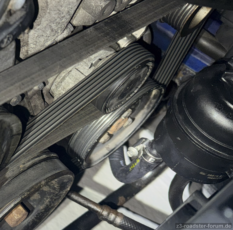

Hallo zusammen,
ich fahre einen BMW Z3 1.8i (M43), Bj. 1997.
Im Rahmen eines Riemenwechsels muss die Servopumpen-Riemenscheibe (Teilenummer 32421247891) abgenommen werden um den Riemenspanner wechseln zu können. Dabei möchte ich, bei erneutem Zusammenbau der Riemenscheibe auf die Servo-Pumpe, neue Schrauben einsetzen.
Die Riemenscheibe ist bei mir mit 3 Sechskantschrauben verschraubt. (siehe Bild)
Problem: In RealOEM & Co. sind die Schrauben zwar gezeichnet, aber es wird keine Teilenummer angegeben.
Leebmann24 listet dazu zwei mögliche Varianten:
07119905527 – M8x14 ZNNIV SI
07119905528 – M8x16
Nun bin ich unsicher, welche Länge bei meinem Z3 korrekt ist. Ich möchte vermeiden, dass M8x16 zu lang ist oder M8x14 zu wenig Gewinde fasst. Welches Anzugsmoment muss hierbei angesetzt werden?
Viele Grüße und besten Dank vorab!

Da wird nur ausbauen und nachmessen helfen. Oder beides bestellen, wird kein Vermögen kosten.
Wozu muss die Riemenscheibe runter? Den Spanner sollte man auch so austauschen können.
Hast du mal geschaut mit was du an der Riemenscheibe gegenhalten musst ("Zentralschraube")? Torx, Sechskant oder Innen-Sechskant?
Bei mir gab es da eine kleine Überraschung, es war ein zöllischer Innen-Sechskant in 3/8Zoll. Hatte ich damals natürlich nicht im Inventar (nun schon ^^).
Wenn die Riemenscheibe schon runter ist, ersetze sie gleich mit.
Drehmoment: 10nm (aus dem Gedächtnis, Angabe ohne Gewähr)
