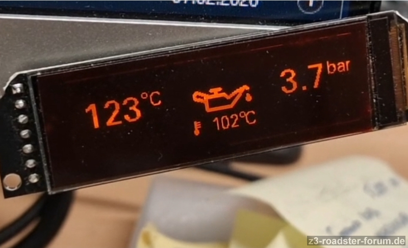

Beitragvon OldsCool » Heute 00:24
Der Öldrucksensor aus Fernost ist heute gekommen und natürlich musste ich das mal ausprobieren. Den "Öldruck" macht der Akku-Kompressor, und über einen Spannungsteiler liest der Mikrocontroller den Sensor aus. Die Werte sind plausibel, aber noch nicht feinkalibriert. Wie genau das am Ende wird muss man sehen. Aber aufs Zehntel ist das wahrscheinlich eh nicht interessant, eher ob der Druck mit der Drehzahl steigt und fällt wie er soll, und im Leerlauf auch passt.
