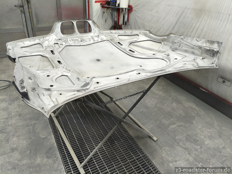

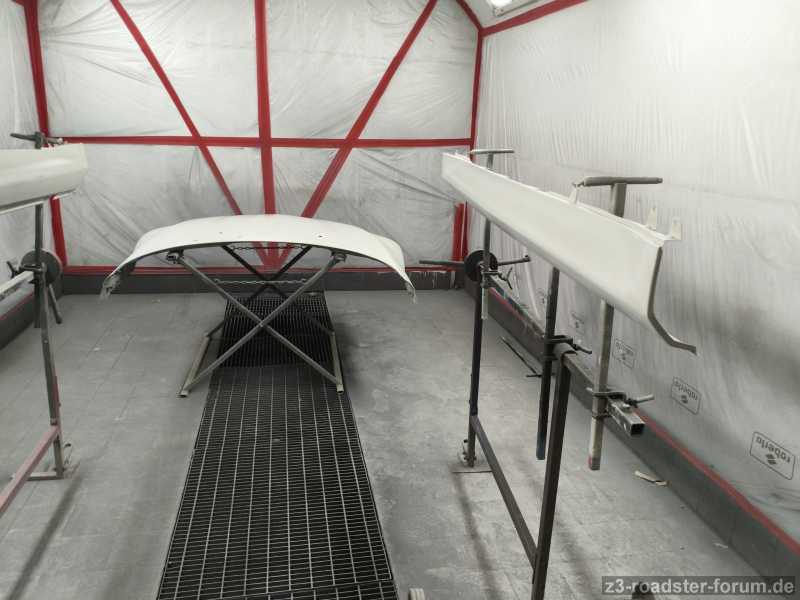

Die Motorhaube wurde mit der Hand geschliffen um Unebenheiten zu erkennen. Vorne gabs zwei kleine Stellen wo Handlungsbedarf bestand. Da ist ganz dünn Spachtelmasse drauf. Option B: Epoxy viel dicker auftragen und disen glatt schleifen. Ich war mit dem wenig Spachtelmasse einverstanden und das Ergebnis ist gut.
Der Lacker hat am Ende etwas weißen Farbenebel über die Teile gegeben, damit er beim Schleifen eine Sichthilfe hat.

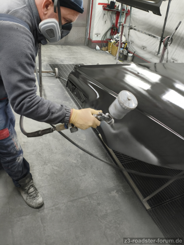

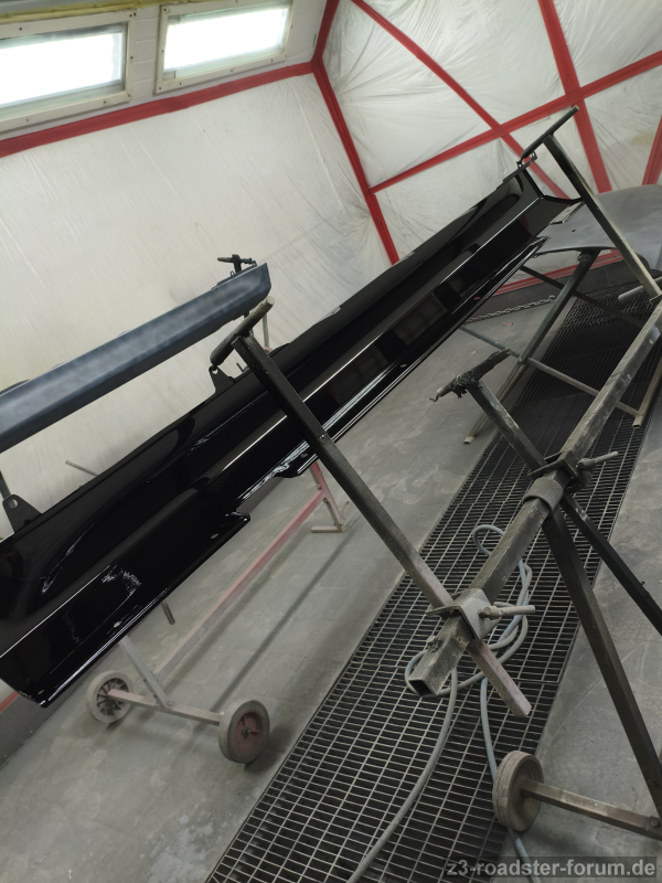

So, die Schweller sind von innen mit schwarzem Acryllack lackiert worden. Jetzt fehlt noch die Außenseite (Dichtmasse, Lack). Die Dichtmasse kommt nächste Woche drauf und der finale Lack kommt erst nach der Montage drauf. Das Auto wird montiert außen lackiert.
Die Motorhaube wurde gefüllert und anschließend kam auch auf diese Seite weißer Kontrastlack drauf.

Die Nachtabdichtung ist nun auf den Schwellern aufgetragen und die Teile sind für die finale Lackierung bereit.
