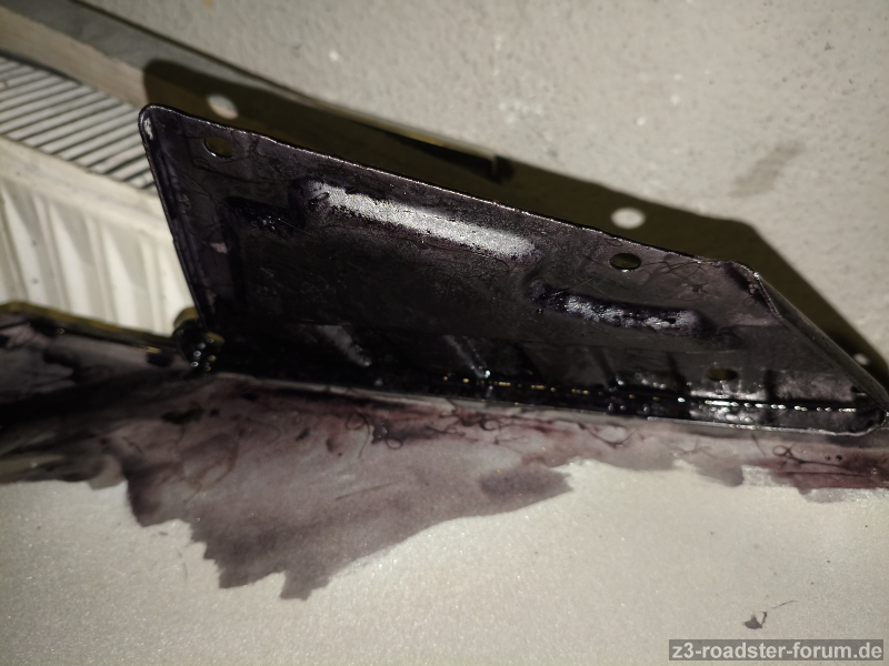

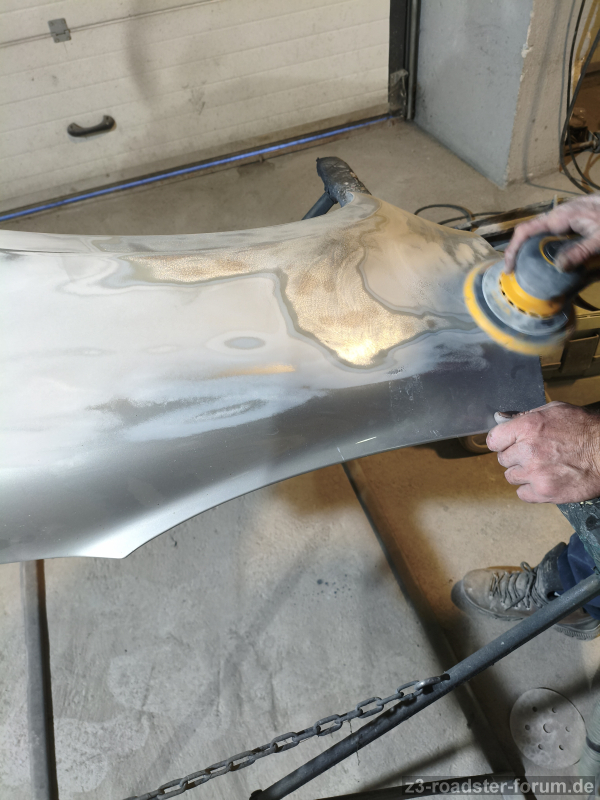

So, der Lackierer hat im Kotflügel hinten links an der Aufnahme sehr viel Rost entdeckt. Ich bin vorbei gefahren und habe den mit dem Sandstrahler entfernt. Anschließend Brunox dick aufgetragen und morgen wird der Kotflügel lackiert.
Wies aussieht war der schon mal an einer kleinen Stelle lackiert worden (smart repair). Man erkennt das gut durch die rote Schicht. Der ganze Kotflügel wurde vorne bis zum blanken Metall geschliffen.
Die andere Seite hatte zwei Dellen (Kotflügel hinten rechts). Diese hat der Meister bestmöglich raus geklopft. Er will dass noch verzinnen, da es wohl nötig ist.
Das Zeitfenster ist nun aufgebraucht für mein Auto. Die müssen ab morgen einen anderen großen Auftrag durch bekommen und es wird erst nächste Woche Dienstag weiter gemacht.
