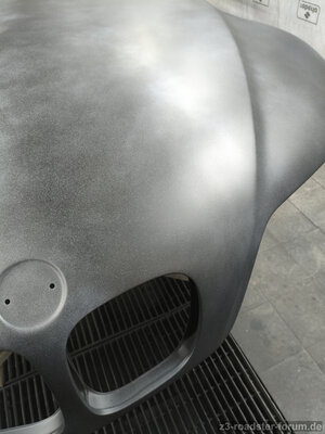

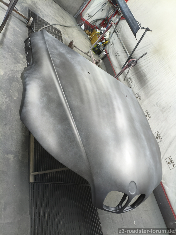

So kleiner Zwischenstand:

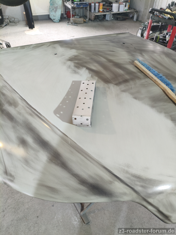

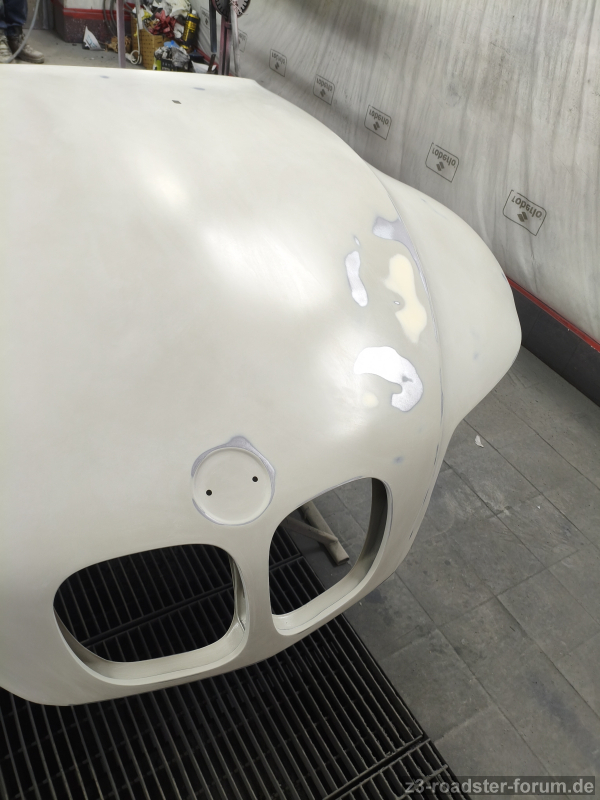

Die Motorhaube wurde mit der Hand geschliffen um Unebenheiten zu erkennen. Vorne gabs zwei kleine Stellen wo Handlungsbedarf bestand. Da ist ganz dünn Spachtelmasse drauf. Option B: Epoxy viel dicker auftragen und disen glatt schleifen. Ich war mit dem wenig Spachtelmasse einverstanden und das Ergebnis ist gut.

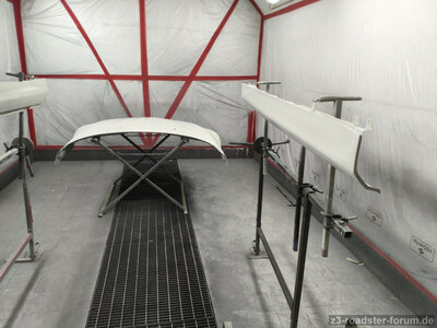

Der Lacker hat am Ende etwas weißen Farbenebel über die Teile gegeben, damit er beim Schleifen eine Sichthilfe hat.

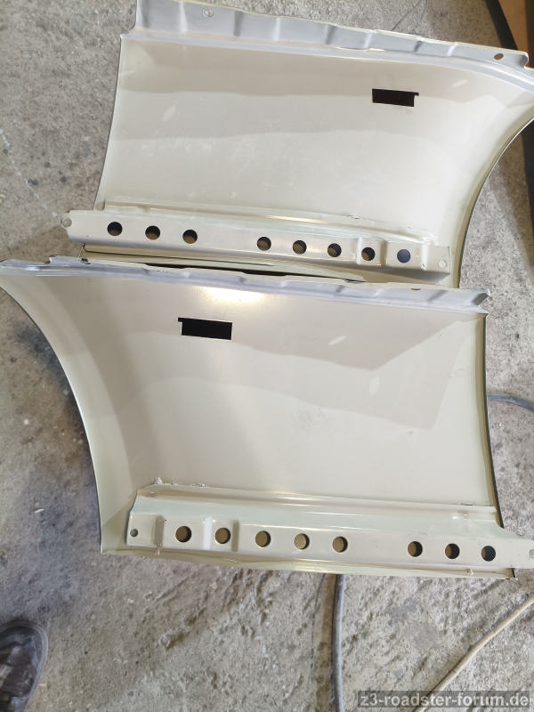

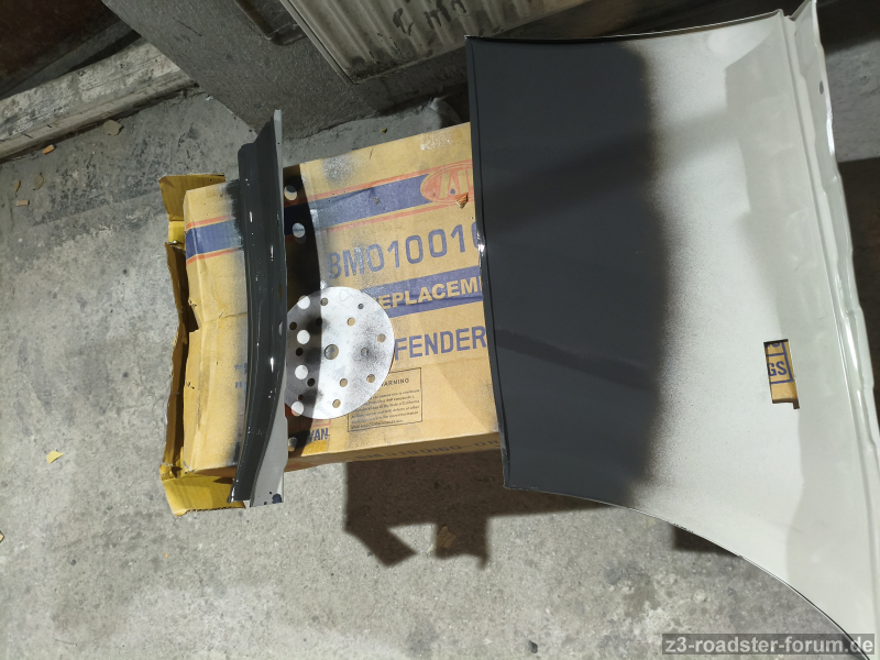

Kotflügel:
Der Verkäufer meinte zu mir, die vom Zubehör passen 100% wie die originalen. Naja, einen ausgepackt und dran geschraubt - perfekt. Die andere Seite habe ich gar nicht ausprobiert. Der Lacker hat mich darauf hingewiesen, dass beide Seiten nicht gleich sind. Bei einer Seite ist das innere Stück schön unterm Faltz und an zwei stellen punktgeschweißt. Die hatte ich bei meinem Test auch benützt. Die andere Seite ist nicht punktgeschweißt und sitzt nicht richtig unterm Falz.
Das werden die Jungs beheben - verzögert halt jetzt etwas.

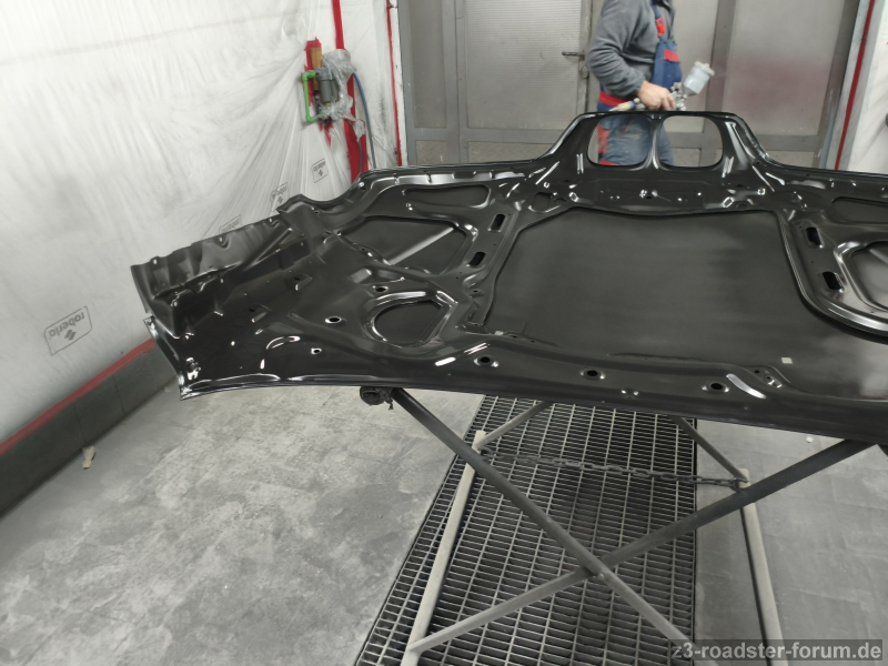

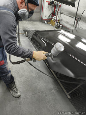

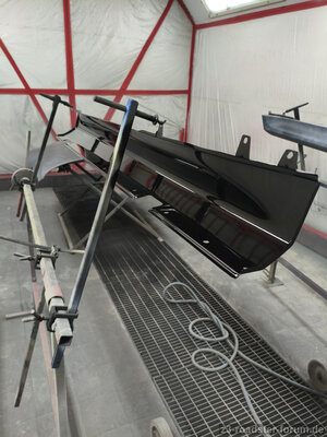

So, die Schweller sind von innen mit schwarzem Acryllack lackiert worden. Jetzt fehlt noch die Außenseite (Dichtmasse, Lack). Die Dichtmasse kommt nächste Woche drauf und der finale Lack kommt erst nach der Montage drauf. Das Auto wird montiert außen lackiert.

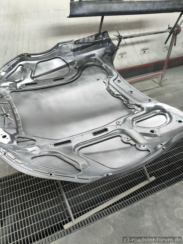

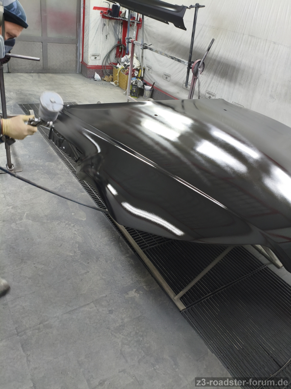

Die Motorhaube wurde gefüllert und anschließend kam auch auf diese Seite weißer Kontrastlack drauf.
Nach dem Preis darf ich gar nicht fragen .. der Lacker sagte mir, die Haube ist ca erst zu 30% abgeschlossen. Damüssen noch paar Stunden rein.
