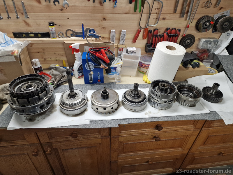

Berufsbedingt war erstmal Pause. Heute geht's weiter ans zerlegen. Wenn der das auf Youtube kann, kann ich das auch :P
Ölpumpe (Wandlerlagerring) und Wandler (Lager gefressen und Flansch beschädigt) müssen neu. Mal schauen was ich sonst noch so finde, außer dem Igel :o

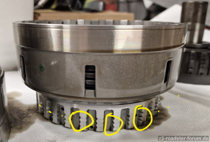

Ja, bekommt man alles. Beim Zerlegen fielen dann noch die eingearbeiteten Lamellen im hinteren F-Kupplungskorb auf :enraged:
Allein die Ersatzteile summieren sich damit schon auf fast 1000€. Kein Wunder dass eine Getrieberevision beim Spezialisten locker 2k kostet :pssst:
