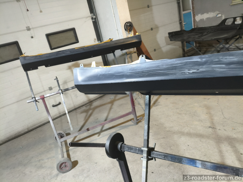

So, die Schweller sind von innen mit schwarzem Acryllack lackiert worden. Jetzt fehlt noch die Außenseite (Dichtmasse, Lack). Die Dichtmasse kommt nächste Woche drauf und der finale Lack kommt erst nach der Montage drauf. Das Auto wird montiert außen lackiert.

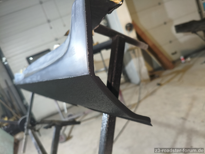

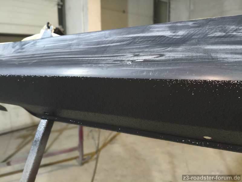

Die Nachtabdichtung ist nun auf den Schwellern aufgetragen und die Teile sind für die finale Lackierung bereit.
