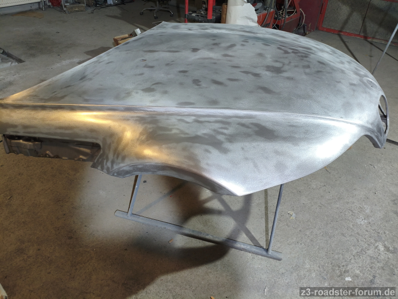

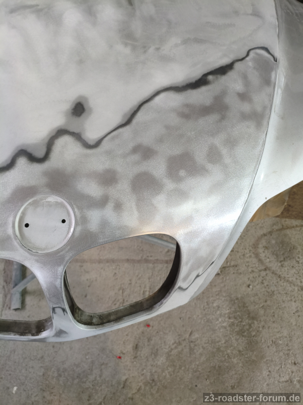

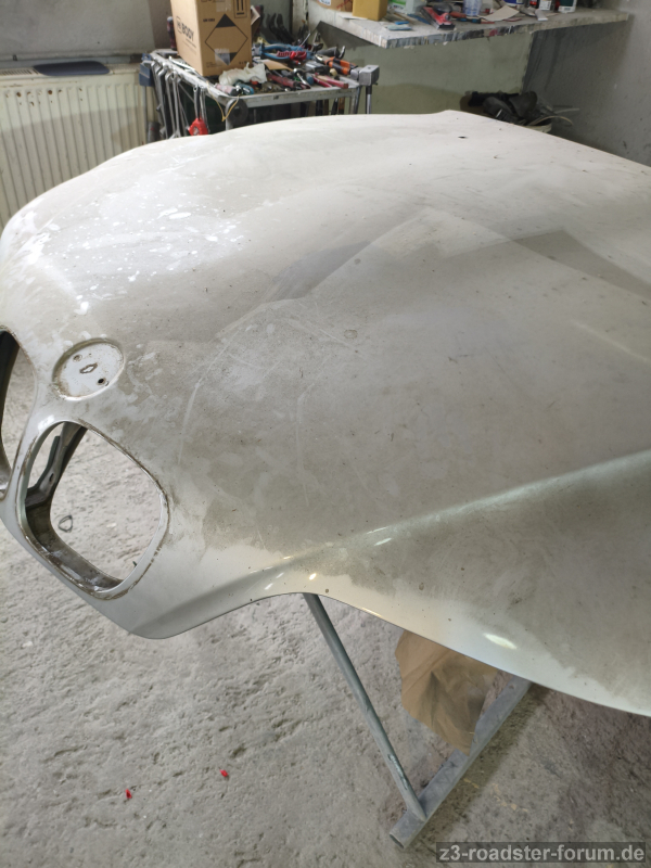

Die Lackierarbeiten der Karosserieteile außen haben begonnen. Ich wollte eigentlich nicht, dass der alte Lack bis aufs Blech runter kommt, da eine Werkslackierung immer in optimalen Bedingungen stattfindet und man an diese Qualität nicht ran kommt. Mein Lackierer meinte aber zu mir, um 100%ig sicher zu sein, dass keine Spachtelmasse am Fahrzeug ist, muss alles runter. Da ich einen Neuwagenzustand erhalten möchte, habe ich ihm grünes Licht zum Neuaufbau des Lacks gegeben.
Vorher:
Nach dem Schleifen:
Die Haube muss noch mit 240, 320 und 400 Körnung geschliffen werden bevor die Epoxy Grundierung drauf kann. Es werden beide Seiten neu lackiert.

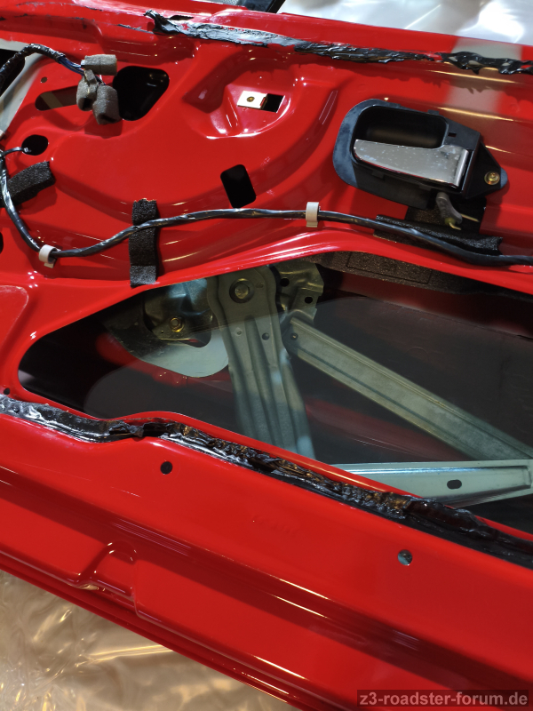

Die Beifahrertür hatte Rost:
Eine Instandsetzung wollte ich nicht und habe eine fast neue gebrauchte Türe aus einem Z3 mit 30.000km gekauft.

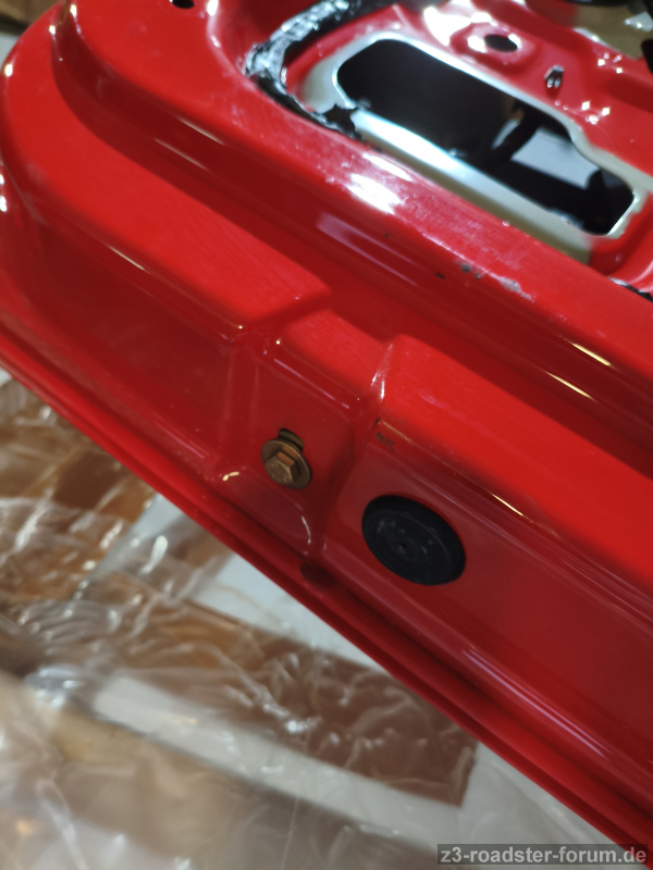

An der Schraube alleine unten kann man den Zustand der Tür gut erkennen.

Zur Sicherheit: die neue Tür ist auch von nem Facelift mit Vorbereitung für den Seitenairbag?
Gruß Steffen

Beitragvon TopDownCruiser » vor 11 Minuten
OldsCool hat geschrieben:Zur Sicherheit: die neue Tür ist auch von nem Facelift mit Vorbereitung für den Seitenairbag?
Gruß Steffen
Gute Frage, ich denke schon??? Die Türe liegt seit 2 Jahren bei uns verpackt. Falls sie nicht vom FL ist bringe ich sie zum Karosseriebau und sie wird es :wink:.
Danke für deinen Standpunkt.
