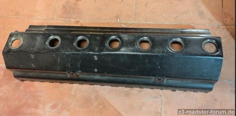

So, hier mal wieder was neues von der braunen Pest :mrgreen:
bei Kleinanzeigen hat jemand, der wohl das selbe Rostproblem hatte, den Rest von seinem Schweller zum Kauf angeboten. Durch nen glücklichen Zufall, war ich zur richtigen Zeit am richtigen Ort (im Außendienst ist das nicht SO selten) und konnte das Teil vorgestern abholen.
Somit muss ich hier schonmal kein Blech selber dengeln. Was bei ner Blechstärke von 1,5mm auch nicht so einfach ist :roll:
