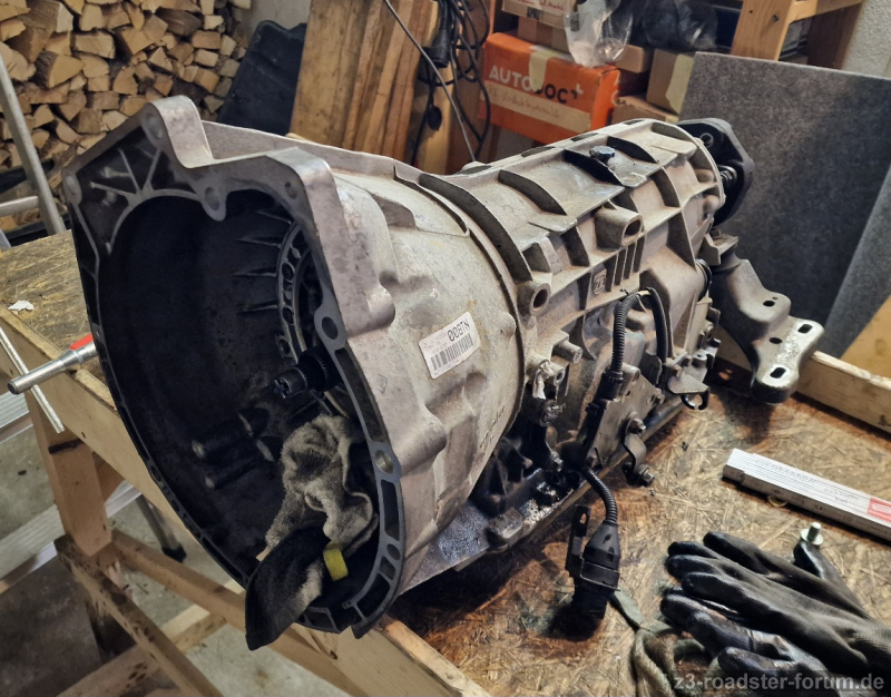

Den Getriebeausbau hab ich ja am Schaltgetriebe letztes Jahr schon geübt. Beim Automatik ist noch weniger Platz drum herum, und ohne "Spezialwerkzeuge" wie einen 1m langen Durchtreiber zum Lösen des Anlassers von der Getriebeglocke und mehrere unterschiedliche Spezialkonstrukte aus diversen Verlängerungen und verschieden langen Außentorx-Stecknüssen sowie 3/8" Ratsche mit Adapter für bestimmte Schrauben geht garnichts. Das ist schon nix mehr für Gelegenheitshobbyschrauber. Endgegner war diesmal die Schraube oben rechts und die Krümmerflanschmuttern. Der Rest ging relativ gut.
Jetzt ist das tonnenschwere Ding draußen und die Reparatur kann beginnen, sobald die Ersatzteile da sind.

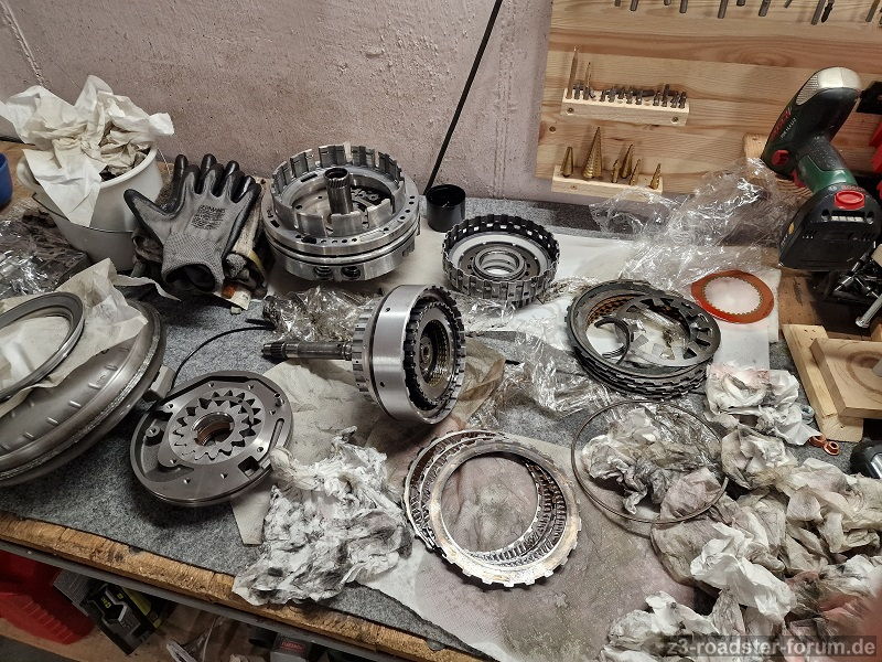

Ölpumpe (Wandlerlagerring) und Wandler (Lager gefressen und Flansch beschädigt) müssen neu. Mal schauen was ich sonst noch so finde, außer dem Igel :o

Ja, bekommt man alles. Beim Zerlegen fielen dann noch die eingearbeiteten Lamellen im hinteren F-Kupplungskorb auf :enraged:
Allein die Ersatzteile summieren sich damit schon auf fast 1000€. Kein Wunder dass eine Getrieberevision beim Spezialisten locker 2k kostet :pssst:

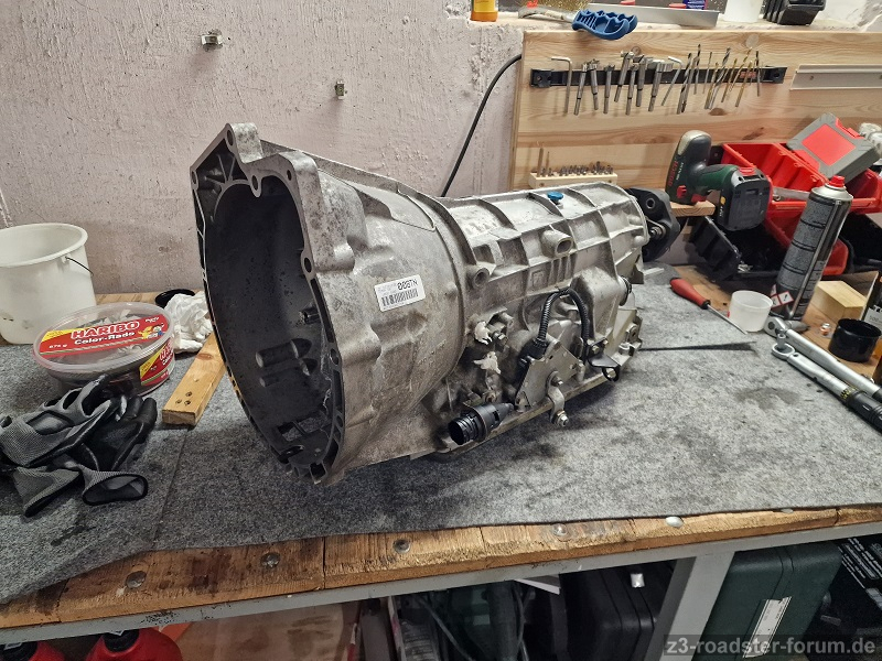

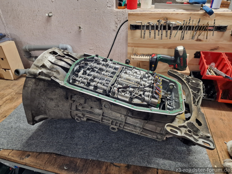

So, die Getriebeüberholung ist beendet. Von Rogatyn Getriebeservice gab es einen neuen Wandler, eine neue Ölpumpe und neue Kupplungslamellen.

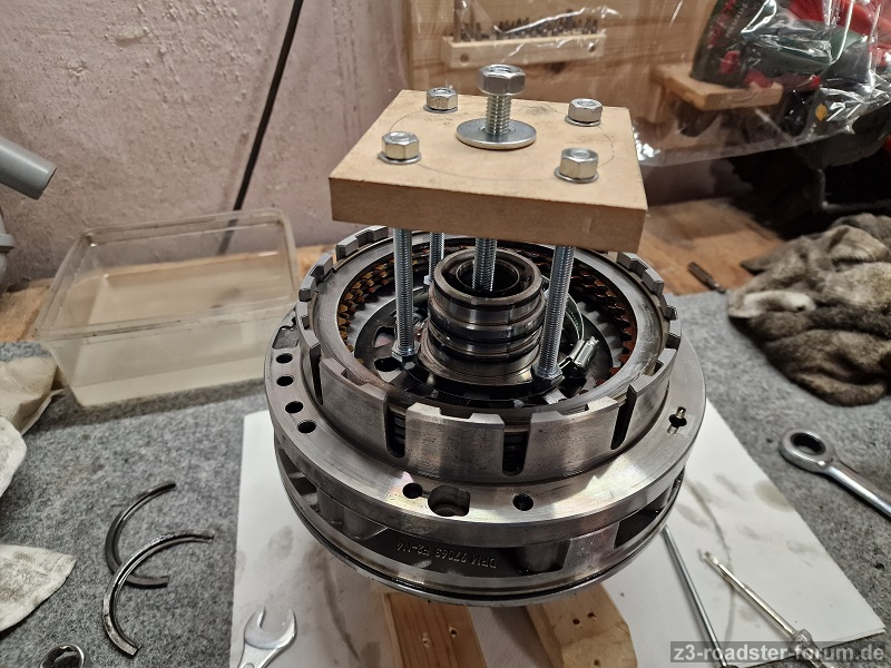

Wenn das Getriebe schonmal in Einzelteile zerlegt ist, habe ich direkt alle 7 Kupplungen zerlegt, die Reiblamellen erneuert und die Stahlscheiben angeschliffen. Nun ist alles wieder zusammengebaut und das Getriebe bereit für den Einbau.

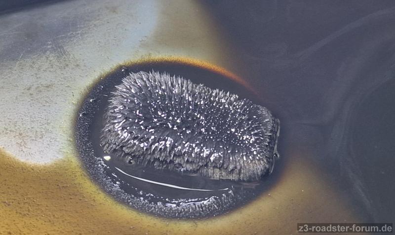

Bin gespannt ob es wieder tut. Wenn ja, dann darf ich mich zukünftig ZF 5HP19-Spezialist nennen :mrgreen: Diese Getriebe sind bei den M54 Automatik-Zettis verbaut (2.2l, 3.0l) und haben gern das Problem mit dem festfressenden Wandlerlager im Ölpumpengehäuse.
Ursache ist verschleißbedingter Abrieb (hauptsächlich wohl Wandlerüberbrückungskupplung), der sich im Gleitlager ansammelt und irgendwann zum Fressen führt. Man sollte den Wandler also rechtzeitig tauschen, und auch ein prophylaktischer Öl- und Filterwechsel schaden nichts.
Gruß Steffen
Spezialwerkzeug Marke Eigenbau zur Zerlegung der Ölpumpe
Ölpumpe
Tausch der Kupplungslamellen

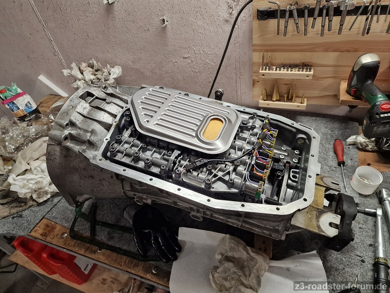

Schaltkasten und neuer Filter wieder montiert
Einbaufertig
