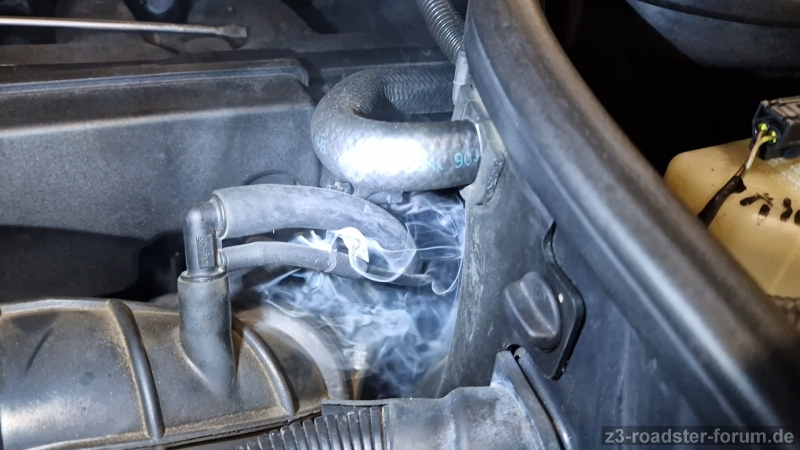

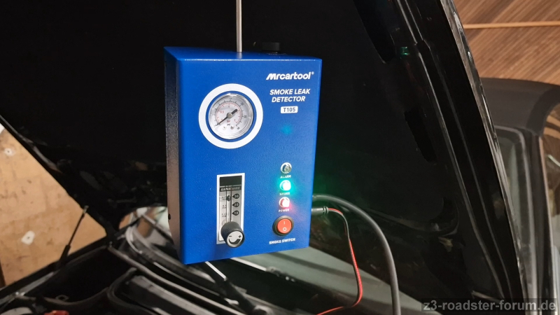

Dagegen spricht, dass die KGE nun wieder einwandfrei zu funktionieren scheint. Beim abnehmen des Öldeckels ein ganz leichter Unterdruck, Motordrehzahl sackt ganz kurz und leicht ab, fängt sich aber sofort wieder. Nebelmaschine kam zum Einsatz, der kleine Unterdruckschlauch am Abzweig vom Ansaugfaltenbalg war zerbröselt und wurde direkt ersetzt, aber sonst alles dicht (Ansaugschläuche wurden schon gewechselt). KGE ist also auch nicht oder zumindest nicht nach außen undicht.
