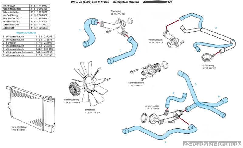

ich werde diesen Winter mein noch funktionierendes, aber sehr altes Kühlsystem erneuern.
Der Plan ist alle Kühlwasserschläuche, Thermostat, WaPu, Visco-Kupplung und der Kühler zu tauschen.
