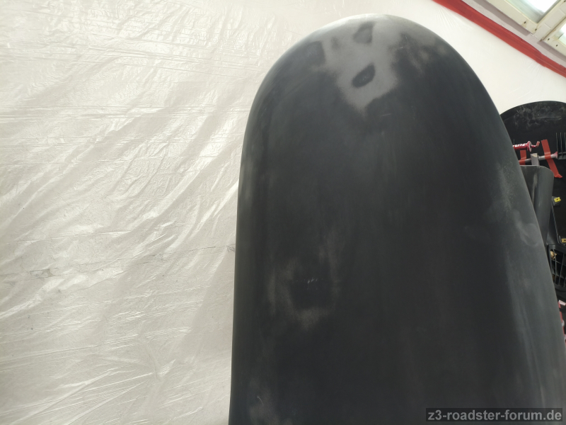

Beitragvon TopDownCruiser » 19.10.2025 21:31
Mal ein Zwischenbericht vom Interieur.
Alle Kunststoffteile lasse ich aufbereiten. Das ist wohl vom Aufwand deutlich höher als die Karosserie zu überholen. Die Teile wurden geschliffen, dann kam Haftvermittler drauf. Anschließend ein Füller und beim Einschalten der Heizung in der Lackierkammer ist der Brenner wohl kaputt gegangen. Für mich bedeutet das, dass es länger dauert bis alles fertig ist.
Die Teile müssen nun plan geschliffen werden und mit Kunststoffspachtel die Einkerbungen gefüllt werden. Anschließend kommt nochmal (laut Lackiermeister) ganz dünn Grundierung/Füller und dann der Kunststofflack.
Ein paar Bilder von einigen Teilen...
