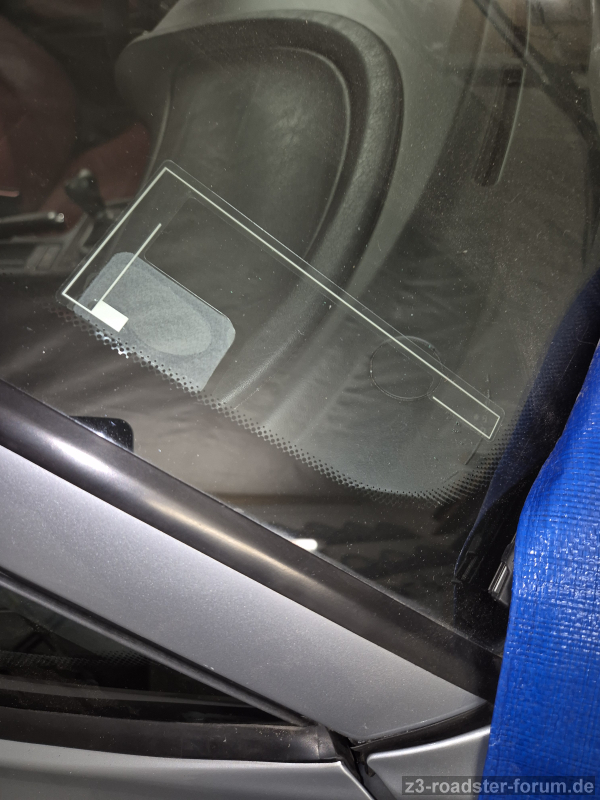

Die Blaupunkt FM/DAB+ Antenne wurde in die Frontscheibenverkleidung verlegt.
Falls das nicht zufriedenstellend funktioniert kann ich noch auf eine DAB Scheibenantenne zurückgreifen
welche ich vorsorglich installiert habe.
