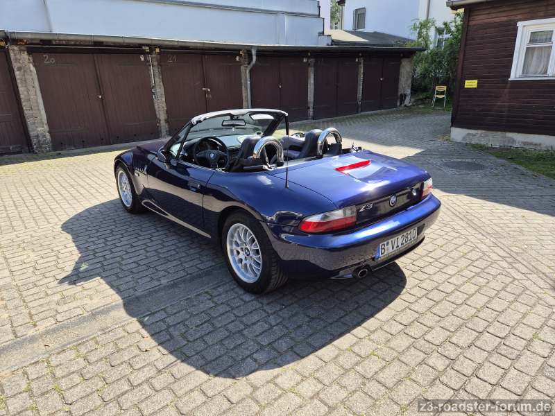

Hallo in die Runde!
Wir schreiben das Jahr 2018 und meine ( inzwischen Ehe-)Frau hat ihren Audi A3 verunfallt.
Nun standen wir also vor der Wahl eines neuen Alten und meine Argumentation bzgl Wertverlust und der Möglichkeit alles selbst zu reparieren führten zum Entschluss einen Z zu kaufen.

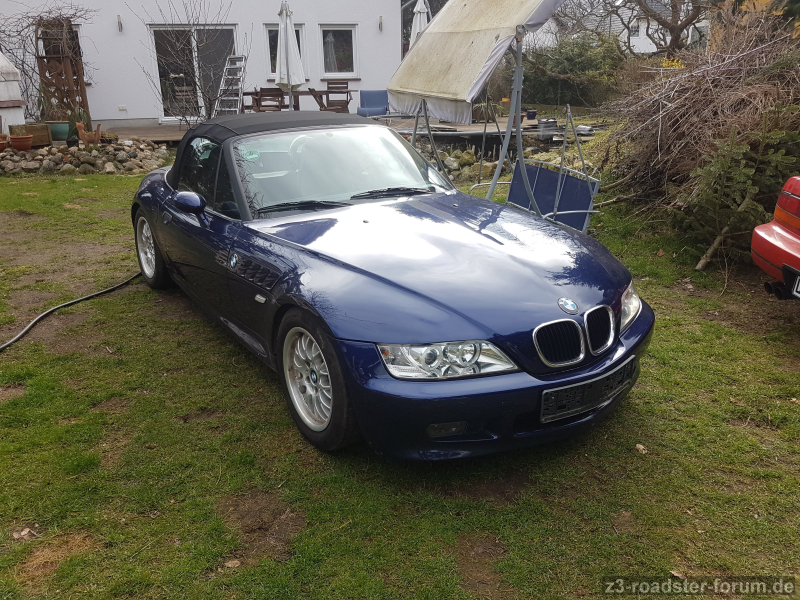

Leider hatten wir Zeitdruck und ein geringes Budget. Kombiniert mit einer gehörigen Portion Naivität wurde also ein montrealblauer Z3 1.8 aus 1996 gekauft. Probefahrt nur auf dem Beifahrersitz und strömender Regen sollten eigentlich absolute Red Flags darstellen, meine Ignoranz wurde teuer und hart bestraft.
Angefangen mit Lappalien wie festen Bremsen bis hin zu strukturellem Rost und einem verschwiegenen Unfallschaden. Der Z hatte alles. Rückabwicklung mit dem Privatverkäufer kam nicht in Frage..

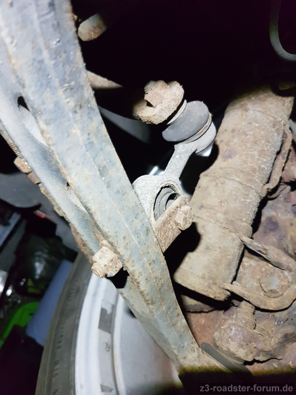

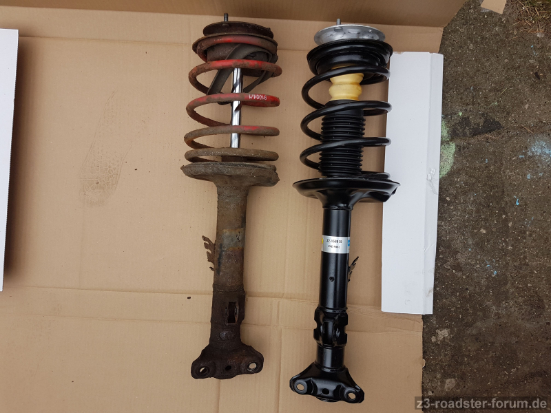

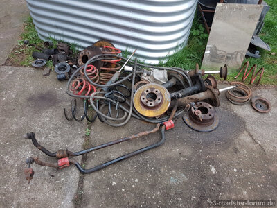

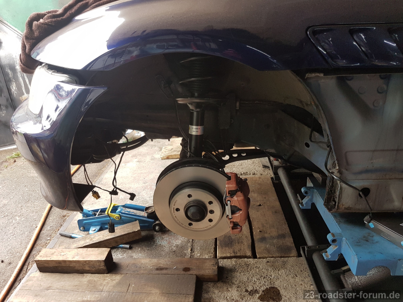

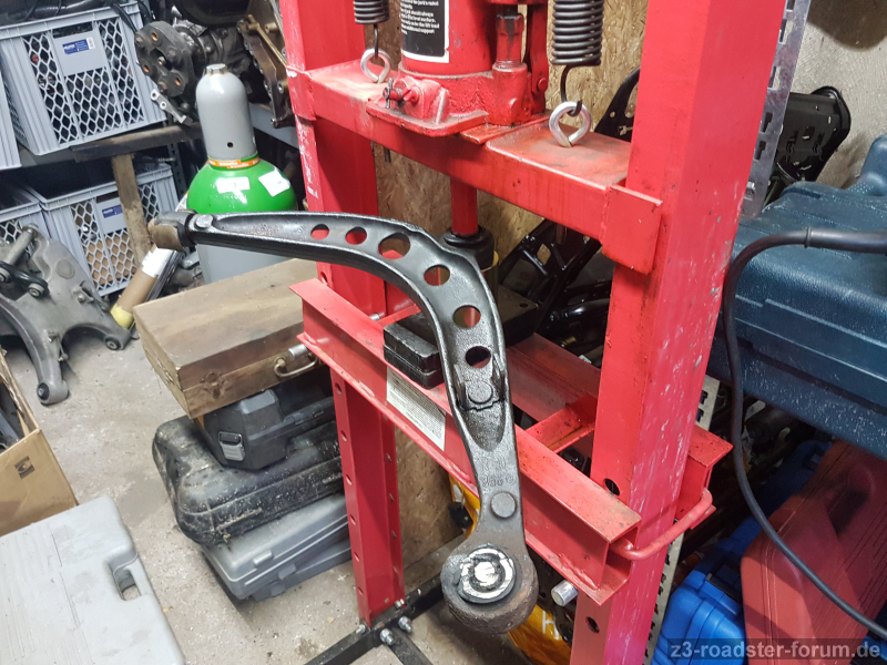

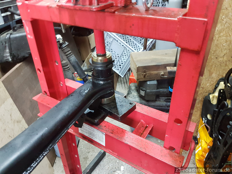

Also an die Arbeit: die viel zu derbe Tieferlegung mit rostigen Dämpfern raus, alle Gelenke erneuert im Fahrwerk, Buchsen gebuchst, neue Abgasanlage ab Kopf, Fernbedienung für ZV raus und elektrische Fensterheber rein, dazu Kupplung erneuert, Bremse direkt auf die 3.0 Variante umgebaut... uvm.
Weitere Bilder folgen...

So dann der Stand 2018. Fahrwerk und Bremse frisch, folgerichtig starb dann 2021 der Motor.
Bilder vom Neuaufbau folgen!

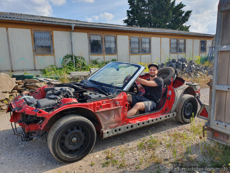

Habe mir einen M43 besorgt und einen (teilgeschlachteten) Spender für die zerfressenen Schwellerenden mit Klimaanlage besorgt. Im Winter 2023/2024 wurde dann der M43 frisch aufgebaut, Lager, Dichtungen alles neu!
Motor also eingebaut, angeworfen, lief super. Allerdings ist mir beim Zusammenbau der Fehler unterlaufen, dass ich am Kurbelwellenkettenrad die kleine Gleitschiene nicht verbaut habe. Dadurch sprang dann die Kette über, Auslassventile krumm. Kopf ab, die Ventile aus dem defektem Motor wieder rein. Schönes Ding.
Dann folgte die Fleißarbeit alle Schweller und Wagenheberaufnahmen in Stand zu setzen. Dazu noch ein paar Löcher im Unterboden geschlossen. Hab mir dabei schön in den linken Zeigefinger geflext, Autsch. Unbedingt vermeiden.

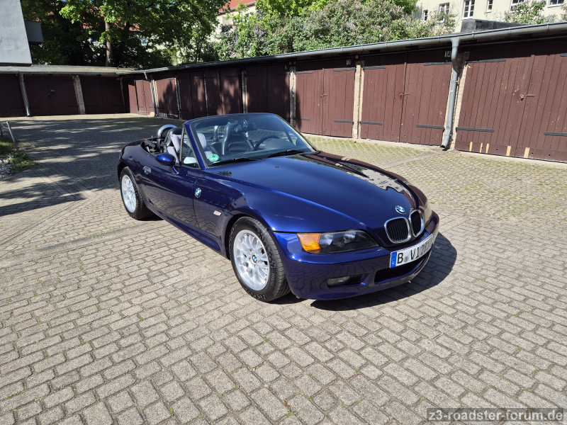

Seit 2024 läuft der Z sehr gut, bis auf ein Zündkabel welches sich verabschiedet hat.
Habe die schwarze Folie vom Fensterrahmen entfernt, den Lack poliert, beide Kotflügel hinten getauscht und Wachs ajfgetragen.
