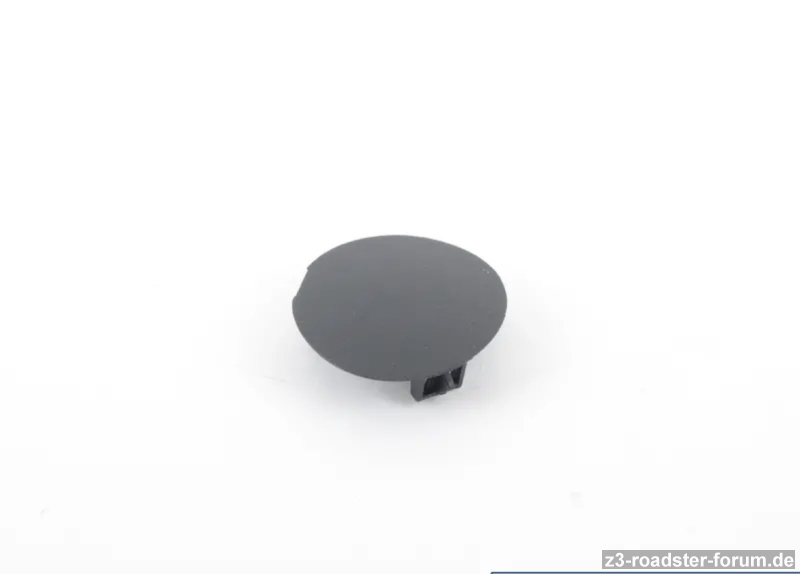

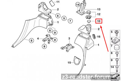

Gibt es ein Thema für wieder verfügbare Ersatzteile?
Das Ersatzteil 51438407143 Abdeckung ist wieder verfügbar.
Abdeckung Überrollbügel hier die Nr.10
Hab keinen Z3 mehr aber bin noch im Verteiler.

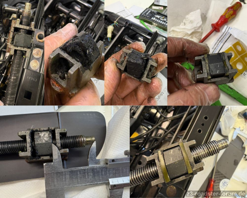

Heute mal einen von 2 Mängeln aus der letzten HU (vgl. https://www.z3-roadster-forum.de/forum/viewtopic.php?p=366086#p366086) beseitigt...
Mechanisch war das kein Problem. Nur nervig allein den Sitz ein- und auszubauen und dann alles voller "Schmiere". Ist wie Sikaflex. Hatte das nachher an den Schuhen und überall auf dem Tisch etc. Ging auch nicht gut mit Bremsenreiniger ab. Die Schmiere hat sich ins Gewinde "gedreht". Naja, jetzt ist es gemacht. Hatte das Kessler Kit schon über 1 Jahr hier liegen...

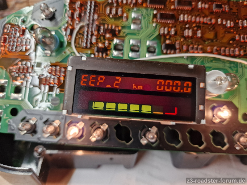

Ich habe heute meine Instrumentenkombination (im Volksmund "Tacho" genannt) wieder mal bearbeitet. Zum Testen der Öltemperaturanzeige hatte ich einen anderen Tacho drin. Nun wollte ich wieder den originalen einbauen (bzw. dessen Mainboard), sodass km-Stand und VIN wieder stimmen.
Angeklemmt (auf meiner Test-Bench), und tja... EEP 2 Fehler :enraged:
EEP 2 bedeutet es gibt ein Problem mit dem internen EEPROM, also dem Speicherbaustein mit km-Stand und Codierung auf dem Mainboard (EEP 1 wäre der Codierstecker mit dem "externen" EEPROM).
Geholfen hat letztendlich eine Neucodierung. Da ich eine Sicherung aller Codierungen all meiner Steuergeräte habe, war das nicht schwer...
Also... EEP 2-Fehler -> Neu codieren
Eine Reparatur ist fällig, wenn C0dE_1 oder C0dE_2 im Display steht. Das bedeutet das EEPROM ist tot.

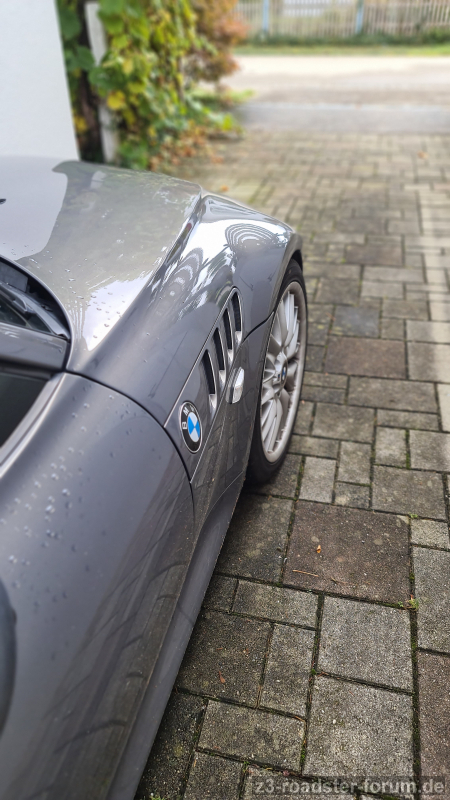

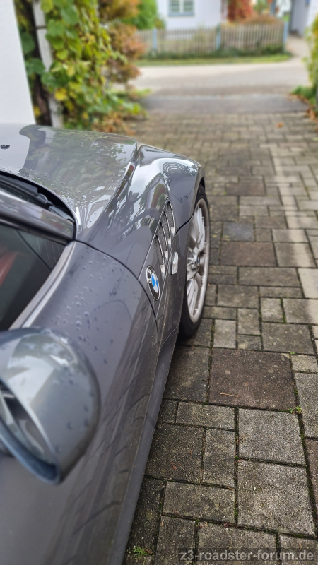

Heute wurde das bescheidene Wetter zum "individualisieren" genutzt:
Die Ziergitter sind von Chrom auf schwarz gewechselt worden; das finde ich stimmiger als das glänzende Gitter.

Beitragvon RunnerAZ36 » 07.10.2025 19:32
eisi hat geschrieben:Servus!
:pssst: ..SchlaubiSchlumpfModusan:
„Schwarzer Kirmengitter waren Standard/Serie. Die chromfarbenen Kiemengitter wurden in Verbindung mit dem Chrompaket außen (Frontscheibenrahmen, Türgriffe und beim FL auch noch die Abdeckung der 3. Bremsleuchte) ab Werk verbaut.“
SchlaubiSchlumpfModusaus…. :mrgreen:

Beitragvon OldsCool » 07.10.2025 20:46
Das erklärt warum mein 2.8er Chromgitter hat :sunny:
Sieht bei schwarz schon chic aus.
