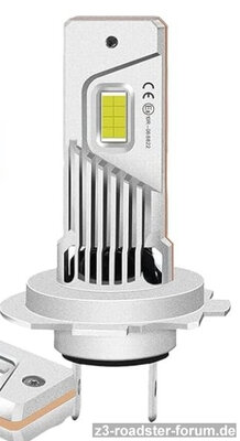

Ich habe da mal eine Frage zur Betriebserlaubnis der Scheinwerfer.
Ich darf doch alle H7 Leuchtmittel mit E prüfzeichen in meine Scheinwerfer einbauen, oder gibt es da eine klare Regelung ( Liste) welche Leuchtmittel eingebaut werden dürfen?
Ich habe da eine H7 LED gefunden die ein E Prüfzeichen / Kennung hat. Diese ist geprüft und in der EU zugelassen.
Meines Erachtens darf ich die doch einbauen,Oder?

Beitragvon radioactiveman » 29.09.2025 12:12
Servus,
es gibt eine Kompatibilitätsliste zum Leuchtmittel. Wenn der Z3 da nicht drinsteht, dann ist das (offiziell) nix.
