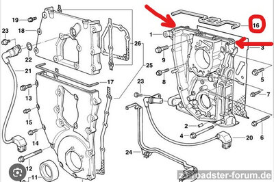

3.) welche meinst du genau? die Gummidichtung zwischen den beiden Stirndeckeln? Oder die Blechdichtung zum Kopf. Nur an den kritischen Stellen einschmieren. Die Blechdichtung ist die absolut neuralgischte Stelle. Da muss an der Stelle zwischen den Stirndeckeln etwa 1 cm Dichtmasse auf beide Seiten.

Ich meinte diese Dichtung 16 und die beiden mit den Pfeilen gekennzeichneten Enden.
Da denke ich sollte nur an den Enden Dichtmasse, wo sie mit der Dichtung 17 zusammentrifft draufmachen. ( Wer hat eine solche Schwachstelle bei BMW nur jemals freigegeben?) Den Rest würde ich blank lassen.

Ja, an der Gummidichtung an den Stoßstellen und oben und unten mit Dichtmasse nachhelfen, wie im TIS beschrieben. Die Metalldichtungen vom Kettenkasten/Stirndeckel habe ich BEIDSEITIG dünn mit Dreibond bedacht (dünne Wurst mit der Dosierspitze rundum). Soviel, dass es dichtet, aber nicht soviel, dass es rundum herausquillt. Also wirklich dünn, und möglichst gleichmäßig.
