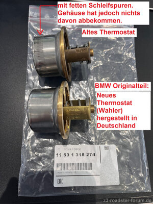

Diagnose: Kühlsystem ist einwandfrei, Problem war "nur" das Thermostat. Glück gehabt, daß ich es rechtzeitig gemerkt habe.
Das alte Thermostat ist schon der Klopper :shock: , vgl. JPG. Zwar 7 Jahre alt, aber erst 20 Tkm gelaufen.
Das werd ich meiner Werkstatt unter die Nase halten und Wiedergutmachung in irgendeiner Form einfordern. Wobei ich mit den Kosten nicht wirklich ein Problem habe. Sehr wohl jedoch damit, daß ständig ein Risiko mitgefahren ist, das im Extremfall auch zu einem kapitalen Motorschaden hätte führen können.

Neuen Thermostat von Mahler gekauft. Heute wollte ich ihn verbauen. Nur leider ist die Dichtscheibe verbogen :enraged:

Nun habe ich eins bei BMW bestellt, kostet zwar gut das Doppelte, aber vielleicht ist das ja noch Qualität.
