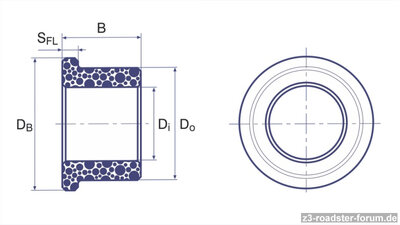

Die Hülsen musste ich bzgl. Maß S_FL auf 1.45mm (Bremse) und 1.85mm (Kupplung) runterdrehen. Ebenso musste ich im Maß D_A noch minimalst wegnehmen, da es sonst nicht auf die Welle des Lagerbocks passte (Messing/Bronze weicher als Stahl von Bremspedal, somit D_A minimalst am Schrumpfen; Effekt beim Kupplungseffekt nicht vorhanden). Also wirklich passen tun sie initial nicht, ansonsten blockiert es. Falls es noch nicht wo stand: Es wird eine 'Buchse Sinter 14x18 14x22 2' sein.
