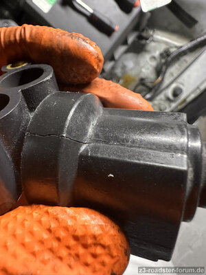

Hallo zusammen,
ihr habt mitbekommen, dass ich an einer fiesen Stelle ein Falschluftproblem festgestellt habe. Das Leerlaufregelventil (LLRV) ist trotz Funktion an der Seite gerissen und undicht. Ich habe beim Schrotthändler meines Vertrauens einen „guten” gebrauchten bestellt. Seine Aussage: „Das Auto hatte nur 120.000 km auf dem Buckel und lief gut.“ Als ich den Leerlaufregler auseinandergebaut und das Innenleben von Dreck, Verharzungen und Kohleablagerungen mit Pinseln, Schleifpapier und Bremsenreiniger befreit habe, habe ich festgestellt, dass er an derselben Stelle ebenfalls einen Riss hat. Ihr könnt euch sicher vorstellen, wie wütend ich war.
Feststellung: Auch bei dir kann das Leerlaufregelventil einen Riss haben. Er ist von außen schwer erkennbar, da er von unten versteckt liegt und oft unter Staub verborgen ist.

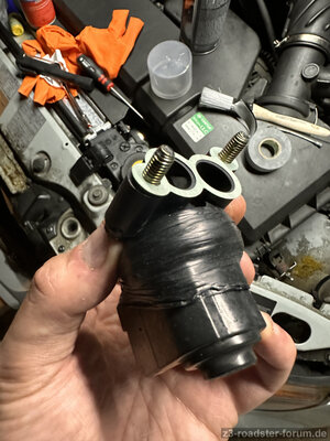

Beitragvon Barrakuda » Heute 00:52
Hallo zusammen,
ich habe den LLRV ausgebaut und dabei das Ausmaß des Risses gesehen. Meiner Meinung nach macht Kleben hier wenig Sinn, da ich nicht an eine langfristige Festigkeit oder Dichtheit glaube. Ein neuer Leerlaufregler ist also fällig.
Übergangsweise habe ich den Riss mit selbstverschweißendem Band abgedichtet, bis ich einen neuen bestellen kann.
Habt ihr gute Erfahrungen mit Alternativen zu den originalen BMW-/Bosch-Leerlaufreglern gemacht?
Viele Grüße
Alex
