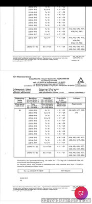

vielleicht ist der Hinweis hilfreich. Ich habe bei meinem M wegen den Fahrwerk Distanzscheiben verbauen müssen und da Stand im Gutachten von H&R die zulässige Mindesreinpresstiefe drin.
Ich habe mal nach den Z3 2.0 geschaut, die ET an der Hinterachse wurde vom TÜV Rheinland auf ET21 freigegeben und dazu gibt es auch einen Laborprüfbericht vom TÜV, da hier die 2 Prozent überschritten wurden. Ich weiß nicht wieviel deine Felgen ET haben.

bei H&R steht bei den Distanzscheiben https://www.h-r.com/artikel/?articlenr= ... iernr=4311 :
untere Einpresstiefengrenze-Vorderachse [mm]: -26
untere Einpresstiefengrenze-Hinterachse [mm]: -64
Im Gutachten steht unter Hinweis H5:
Hinsichtlich der Spurweitenänderung von mehr als +2% liegt ein technischer Bericht des
TÜV Bayern vor (Gutachten-Nr.: 351-845-99-FBTP).
Möglicherweise findet dein Prüfer in seinem Computer dieses Gutachten oder du musst es bei H&R oder dem TÜV Bayern erfragen. Ich würde eigentlich davon ausgehen, dass es dann kein Problem mehr geben sollte, aber der Prüfer hat das letzte Wort.
