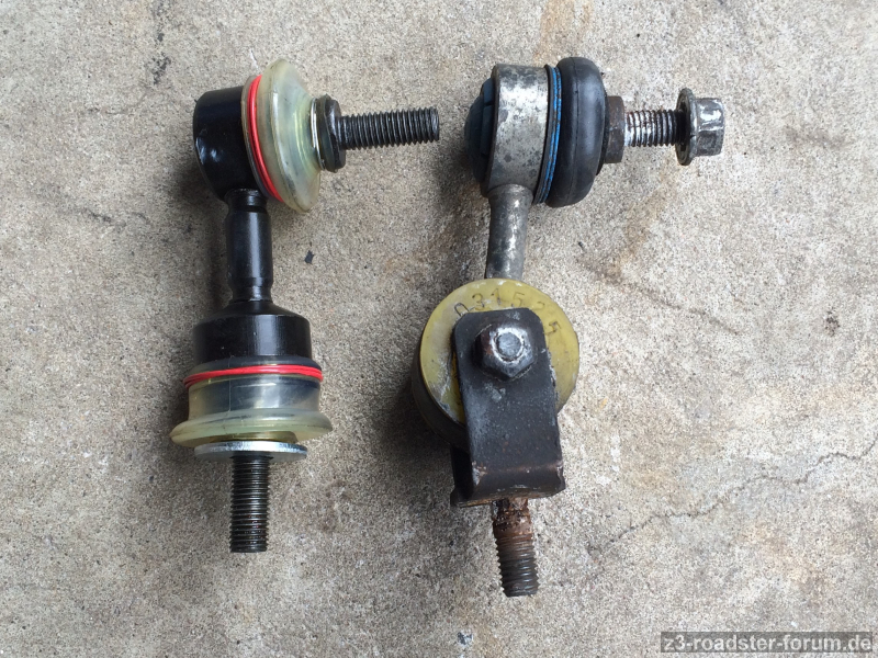

Das Foto sind PF , die konstruktion gibts bei Drift King auch in Gummi .
Günstiger wie sportstabis und nicht so agressiv / landstrassennutzung, Pendelstützen mit Kugelgelenk statt gummi fluffi
