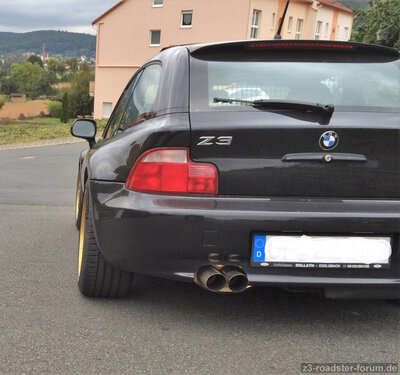

...auch wenn das Pendel inzwischen für Styling 32 ausschlägt: Da ich selbst neugierig war, habe ich noch ein bisschen geschaut und in einem anderen Z-Forum noch folgendes Bild der Styling 22 auf Coupe gefunden:

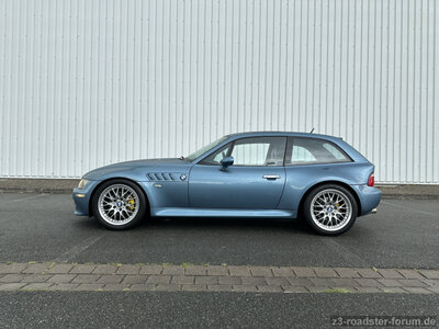

Wenn man kann sollte man dem kleinen Motor soviel last abnehmen wie möglich und BBS draufschrauben 8 KG in 9 x 17 et 32 das ist pro felge min 3kg leichter wie jede OE Felge BBS RC , RX etc und sie könne bei OE FW ohne distanzen gefahren werden.

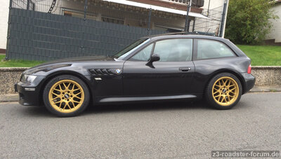

Einmal Styling 42 und 23
Zum Thema Gewicht, ja wenn Du überwiegend Rennstrecke fährst, mag das Felgengewicht eine Rolle spielen, wenn Du den Wagen aber mehr oder weniger nur im Alltag benutzt........who cares?
