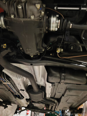

Die Tankbänder sind montiert. Links ließ sich das Band ohne Ausbau der Achse einsetzen. Rechts war es etwas aufwändiger – die Achse musste nicht ausgebaut, aber an der Verschraubung abgesenkt werden. Ich schätze mal um ca. 3 cm – und mit viel Gefummel hat es dann geklappt.
Der Unterboden ist nun abgeschlossen (bis auf das Mike-Sanders-Programm). Der Auspuff bekommt noch die neuen Blenden angeschraubt – und dann passt das.
Zwar wurde das Getriebe komplett überholt, aber die Ölwanne ist zerkratzt. Wir werden sie demontieren, sandstrahlen, lackieren und wieder montieren. In diesem Zuge kommt auch frisches Getriebeöl rein – das ist ohnehin nötig, da die Ölleitungen vom Getriebe zum Kühler ebenfalls erneuert wurden.

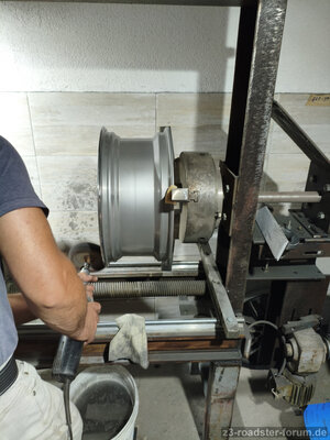

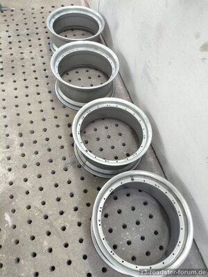

Beitragvon TopDownCruiser » 13.08.2025 19:08
So Männer... Es geht weiter.
Die Felgen werden poliert und sollten diese Woche noch fertig werden.
In Zwischenzeit fangen wir mit der Überholung des Interieurs an.
