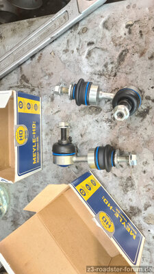

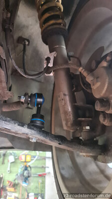

Gutes Stichwort, Steffen:
...und gleich noch ein Upgrade am Stabi vorne: MeyleHD vom Ford Mondeo verbaut.
Die alten waren gerissen

Beitragvon Duck2.0 » 10.06.2025 14:51
Ford Mondeo ?
Hab ich was verpasst ?
Bitte kurz erklären, für die nicht Profis
Gruß Reiner

Beitragvon eisi » 10.06.2025 15:05
Duck2.0 hat geschrieben:Ford Mondeo ?
Gruß Reiner
Es gibt eine Art "upgrade" für mehr Spaß bei weniger Defekten: Dabei handelt es sich hier um eine deutlich stabilkdere Form der Koppelstange.
Ich hatte die von diesem Anbieter.
Das war vor drei Jahren hier schon mal Thema. Kostet wenig, bringt viel und die etwas kürzere Bauform ist - für mich - nicht spürbar.
Die ersten Kilometer mit den Teilen war eine deutlich direktere Art zu Fahren.
Ich habe die jetzt gleich für den Prinzregent noch mal bestellt.

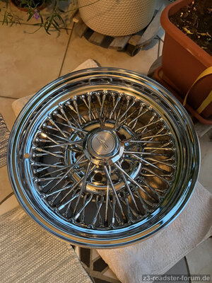

Beitragvon Oliver. » 10.06.2025 20:11
Heute mal endlich seit ehwiger zeit die vierte Reserve-Speichenfelge für den Z3 mit der Cola/Aluminiumfolie-Metode entrostet, gereinigt und versiegelt. Jetzt ist der zweite Felgensatz auch perfekt sauber.
LG
Oliver

Beitragvon eisi » 10.06.2025 20:19
Meinen Respekt hast Du dafür :thumpsup:

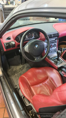

Beitragvon eisi » 11.06.2025 13:41
Heute war der Prinzregent mit dem Koppelstangen-Upgrade dran.
Ach ja: Das Lenkrad wurde auch eingebaut - und passt super :banana:

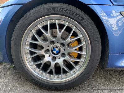

Beitragvon radioactiveman » 12.06.2025 08:19
Servus zusammen,
gerade den Zetti aus der Werkstatt abgeholt. Das Bremsenupgrade auf 300x22, das Bilstein Gelb und die gelochten Bremboscheiben stehen ihm sehr gut! Die Stahlflex Bremsleitungen sind nicht im Bild.
Weiterhin gab es noch präventiv 4 neue NGK Lambdasonden.

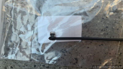

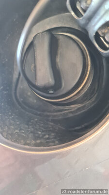

Beitragvon eisi » 12.06.2025 11:07
Der Prinzregent hat einen "Tankverschluss(deckel) mit Loch", jedoch fehlt das "Fangband" dazu; abgerissen weil spröde!
Bei :bmw: wollte ich bestellen... gibt es nur mit Tankverschluss :enraged:
Nun habe ich aus herstellerseitiger Liefer-Ermangelung das Fangband über Amaz.n bestellt; gleich zwei Stück für knapp 5,-€ incl. Versand.
Heute kam das Teil an und ich hatte es mir schon gedacht - zu dem Preis bekommt man
- Kunststoff statt Gummi und
- einen zu kleiner Knopf für den Tankverschluss.
Der Knopf passt genau durch das Loch, hält logischerweise nicht...
Nun musste eine Lösung her: Man nehme ein Stück transparente Kabelschuhisolierung, schneide die passende Länge ab und stecke dies über den Knopf.
Damit hält es am Deckel und es ist wieder HU-konform..
Siehe Bilder unten.
Gekauftes Fangband
Mit "Verstärkung" um den Knopf

Beitragvon FloZZZetti3 » 14.06.2025 20:18
eisi hat geschrieben:Servus!
Du musst unbedingt mal die Sitzwange neu polstern lassen. Da drückt ja bald das Gestell durch. Wäre doch schade um das schöne Leder.
