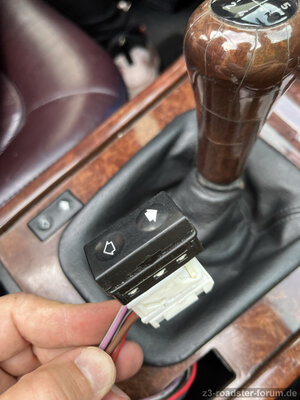

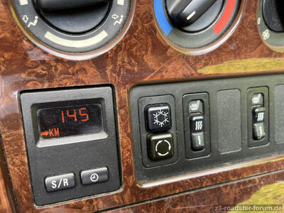

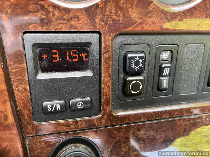

Hallo liebes Forum,
ich habe in meinem VFL die "schöne" Holzausstattung. Da mein Schaltknauf schon Risse hat (vgl. https://www.z3-roadster-forum.de/forum/viewtopic.php?p=348308#p348308) und mir das Holz allgemein nicht so gut gefällt, spiele ich mit dem Gedanken, das Holz raus zu werfen. :shock:
Im Moment habe ich ein Heizungsproblem, was ich noch genauer untersuchen muss. Habe den Z3 für den Winter mit dem Problem eingemottet. Die Heizungsreparatur wird also die erste Baustelle in dieser Saison sein. Es kann sein, dass ich an die Heizungssteuerung (ggf. abgebrochener Pin) oder an die Seilzüge ran muss, dann würde sich das direkt anbieten.
Ich wüsste gerne, ob ihr das Holz auch raus werfen würdet oder ob das wirklich jemand gut findet? Ich finde schwarz gut oder besser das graue bzw. alufarbene.
Die 2. Frage ist, ob ich direkt auf FL umbauen sollte mit der schönen Analoguhr. Wäre eigentlich ein Nobrainer, wenn ich nicht einen Bordcomputer hätte. An sich brauche ich den zwar nicht, aber er ist nun mal da und funktioniert. Wenn ich mir die Gebrauchtpreise so anschaue für komplette Mittelkonsolen / Tunnel, da nimmt sich das nicht viel. Abschleifen und lackieren möchte ich eigentlich nicht. Wenn kommt nur ein Austausch in Frage gegen schwarze / silberne Teile.
Oder ist das "Pfusch" in einen VFL ein FL Teil einzubauen? 8)
Was würdet ihr machen? :bmw:
Ich habe im Moment nicht so viele Bilder vom Holz. Was ich habe, packe ich aber mal in die Anlage. Ich habe Schalter für Klima und für elektrische Sitze + Bordcomputer (der dann bei FL entfallen würde).
Danke für euer Feedback.
John
