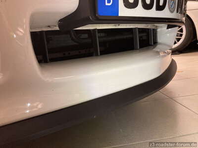

Hallo zusammen,
bei unserem Z3 ist die Stoßstangenblende 51118397859 leider lose (war wohl beim Vorgänger schon mal abgegangen). Nun frage ich mich, wie diese im Motorraum befestigt ist, da ich dort keine Anhaltspunkte für eine Befestigung erkennen kann. Vielleicht kann mir ja jemand dazu ein Foto posten oder die Teilenummern durchgeben, die für die Montage ggf. notwendig sind.
Danke und beste Grüße
Thomas

Die Stoßstangenblende wird an der Stoßstange befestigt, und nicht im Motorraum. Und das mit Hilfe der integrierten Löcher.
Teile dazu im ETK (lebemann, baum, ...) suchen, siehe Federmutter Schraube.
Google bildersuche nach Stoßstangen, dann ein Bild der Innenansicht. Dort sieht du wo es dran kommt. Die meisten Z3 haben dort den typischen Grill, und keine geschlossene Abdeckung.

Zu deinem Problem: In der Frontschürze sind solche angegossenen Pins auf die die Blende aufgeschoben und dann mittels Federmuttern befestigt wird.
Diese Pins brechen sehr gerne ab, wenn versucht wird die Federmutter (64111364257) zu entfernen, um die Blende bzw. das Gitter auszubauen. Sind diese Pins einmal weg, dürfte es wohl nur noch über einkleben oder mittels kleiner Schrauben zu befestigen gehen.

Hallo zusammen,
Andreas hat ja schon alles zum Thema der Befestigung der Blende geschrieben.
Diese ist ja nur bei nicht vorhandener Klimaanlage verbaut.
Eine Unterfrage zum Thema, die ggf. auch eine Lösung für den Themenersteller darstellen kann, ist doch, ob man diese denn nicht einfach weglassen kann. (?)
Ich habe beim Zweitzetti, der auch keine Klima hat, die Abdeckung, durch die offene Variante ersetzt.
In meinem Verständniss der Sachlage ist doch bei unserer Liebhabernutzung, ausschließlich im Sommer, bei i.d.R. warmen Temperaturen, es doch eher besser mehr Frischluftzufuhr zu ermöglichen. Im Endeffekt regelt das ja alles der Temp-Schalter des Kühlkreislaufes.
Im Winter hingegen, und dafür wird die Abdeckung da sein, wirds länger brauchen bis das System auf gesunder Temperatur läuft, somit ginge es dann langfristig auf den Verschleiß.... :roll: ( :arrow: Also eine nutzungsabhängige Entscheidung.)
So wäre meine Lösung in dem Fall, die Abdeckung einfach weg zu lassen. (Bei einem potentiellen Verkauf einfach beilegen und fertig.)

….bei 4-Zylinder mit Klima ist ein offener Rahmen mit ein paar Streben an exakt den gleichen Befestigungspunkten verbaut.
Ganz weglassen würde ich da nix, denn immerhin sorgt selbst dieser Rahmen für eine gewisse Steifigkeit in der unteren Frontschürzenöffnung, sonst hätte BMW den bestimmt auch eingespart und nicht extra für die paar 4-Zylinder mit Sonderausstattung Klimaanlage entwickelt….
