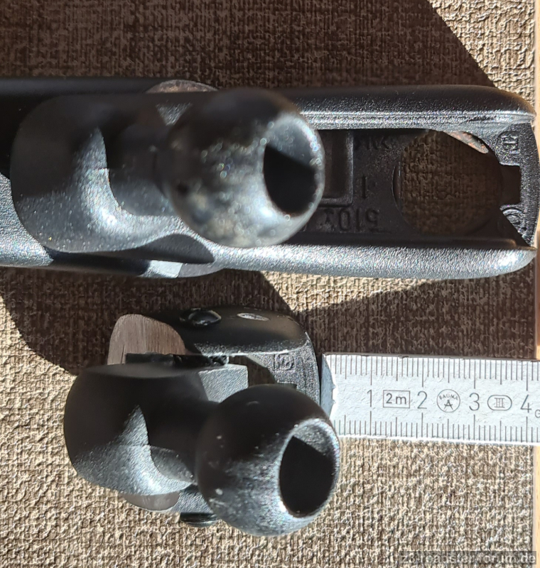

Beitragvon eisi » 05.02.2025 14:52

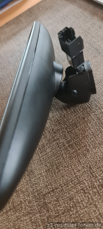

Jetzt hab ich die 4 cm erreicht.
Mal sehen, wie sich das Teil im Auto macht; für heute aber ist Schluss.

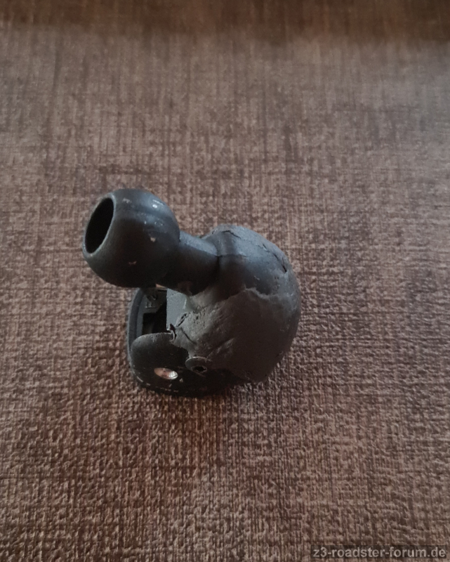

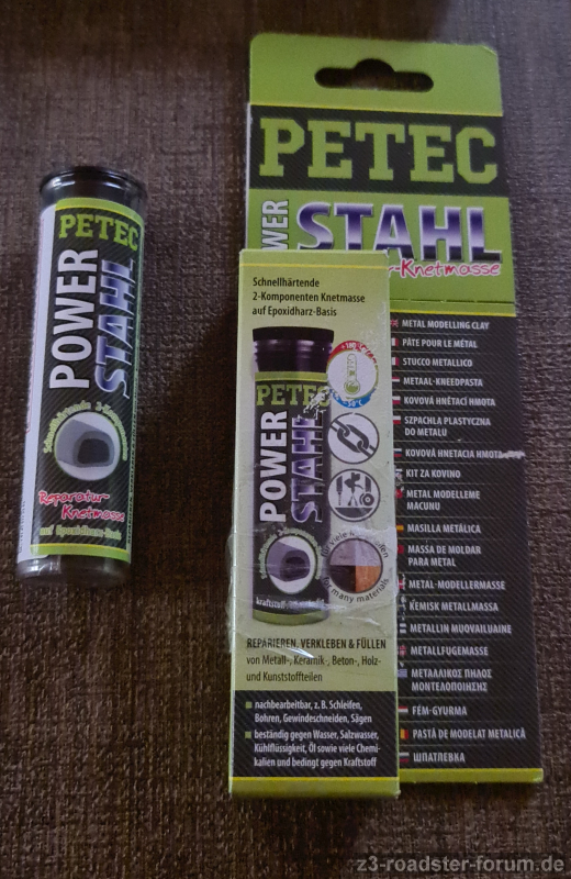

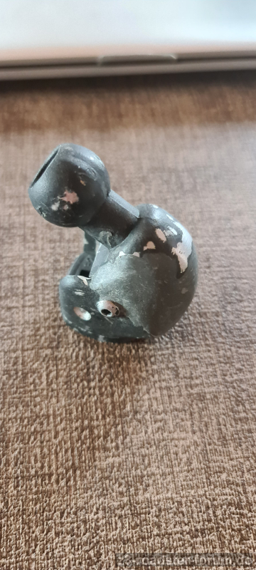

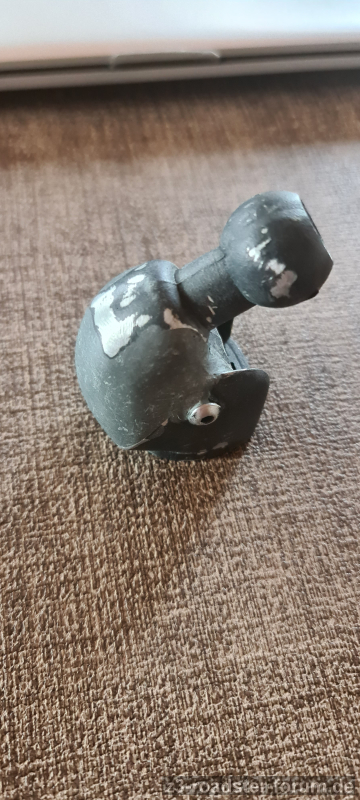

Nachdem wieder etwas Zeit ins Land gegangen ist, hatte ich heute Gelegenheit, meine "neueste Erungenschaft" zu testen:
Petec PowerStahl
Mit diesem Material habe ich meinen "abgeänderten" orig. Spiegelarm modelliert. Final wird er nach dem Aushärten gefeilt/behandelt/lackiert, so dass er eingebaut werden kann.

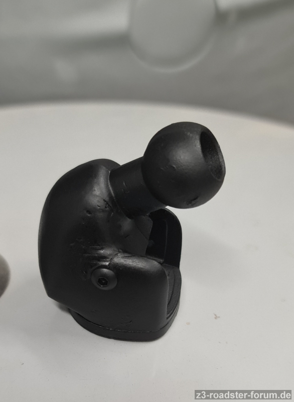

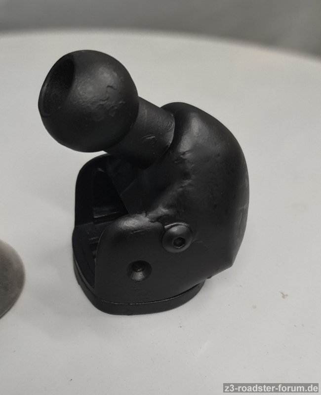

Beitragvon eisi » 11.02.2025 13:04

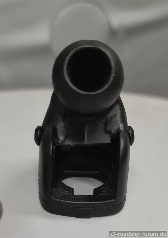

Nach einer guten Stunde Feilen/Bohren/Schleifen ist der Rohling fertig für die Lackierung.
Natürlich sieht man feine Unebenheiten und es ist innen nicht 100%ig symmetrisch, aber im eingebauten Zustand ist das nicht mehr sichtbar.

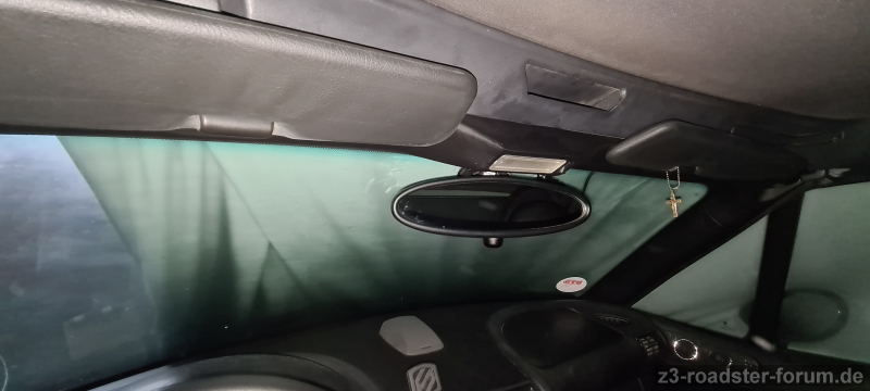

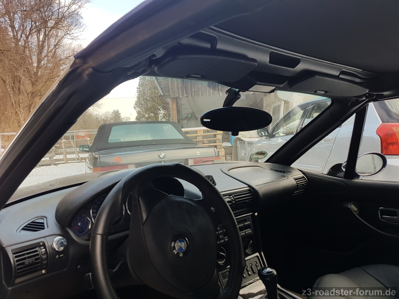

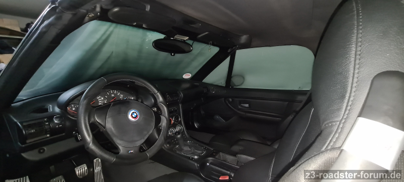

Beitragvon eisi » 11.02.2025 15:52
Jetzt kommt der Zusammen- und Einbau...
Ich finde das Ergebnis akzeptabel, ja sogar richtig .... gelungen :wink:
Zum Vergleich die orig. Einbauposition vor dem Kürzen
