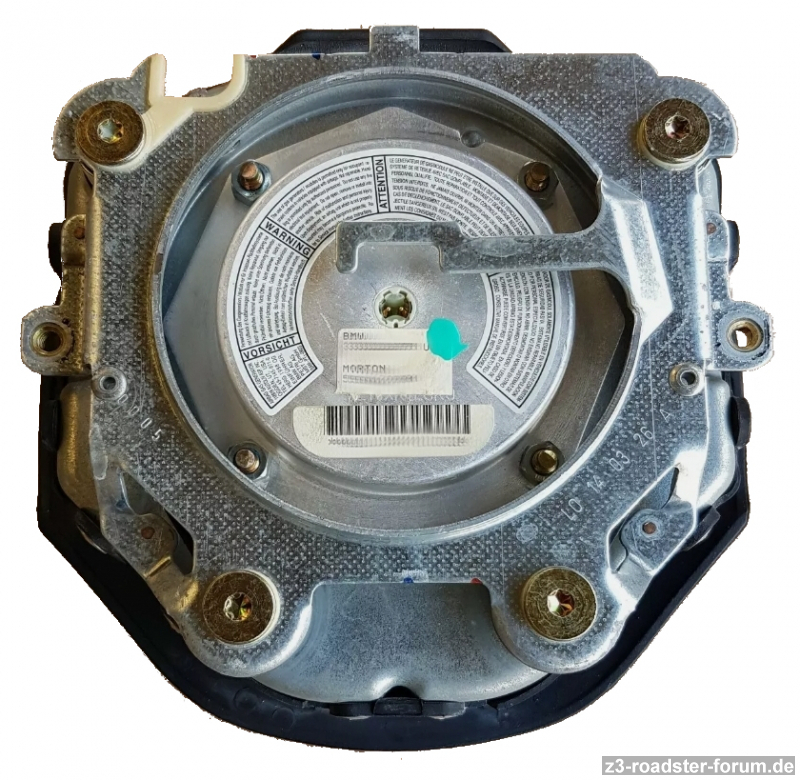

Der passt schonmal nicht, weil zweistufig. Man muss da sehr aufpassen, die Bezeichnung Z3 findet sich oft in Kombination mit E36 und E39, was garnicht sein kann. Meines Wissens hat mindestens der E39 einen anderen Airbag. Der sieht zwar genauso aus und hat die gleichen Anschlüsse, unterscheidet sich aber in seiner Entfaltungs- und/oder Zusammenfall-Charakteristik. Deswegen haben die ja unterschiedliche Teilenummern, das macht BMW nicht zum Spaß nur weil es für ein anderes Auto ist.
Von daher: Unbedingt ein Z3-Teil kaufen, wie eisi schrieb Teilenummer vergleichen! Keinen Verkaufsanzeigentiteln glauben....
Hier nochmal der Unterschied einstufig (VFL bis irgendwann '98 ohne Seitenairbags) und zweistufig (VFL ab spätestens '99 mit Seitenairbags und alle FLs):
Einstufig wie gesucht (Teilenummer 32342228975)
Zweistufig, passt hier nicht! (Teilenummer 32342229370)
Was das Ganze verkompliziert ist, dass die Werksteile teilweise eine andere Teilenummer haben als die Ersatzteile.
Auf meinem FL-Airbag (zweistufig) steht zum Beispiel die Nummer 3322293709. Die findest Du in keinem Teilekatalog.
