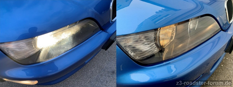

Am Freitag wurden die von Martin erstandenen/überarbeiteten Scheinwerfer montiert. Yeah 8) Jetzt muss das Wetter in der ausgehenden Saison sich nur nochmal etwas gnädiger zeigen ...

wow, was für ein unterschied...TOP!
wobei das alles krücken gegen die neue lichter sind. oder nennen wir die alten lampen teelichterchen...liebevoll...

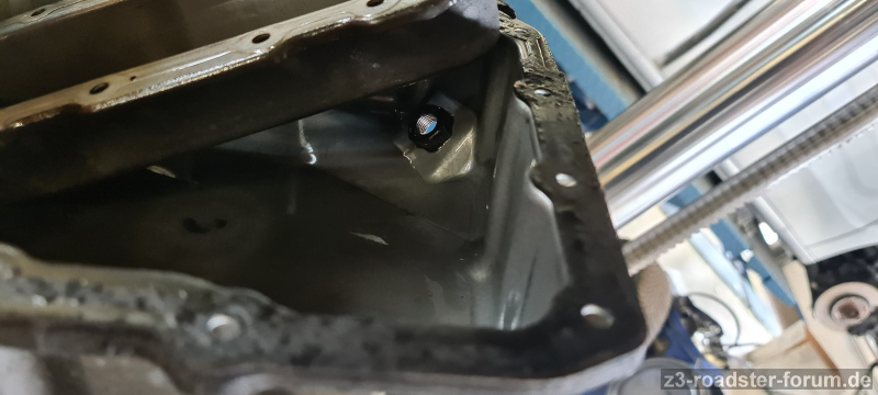

Heute endlich den Ölwechsel samt Filter am Automatikgetriebe angegangen.
US-Konstruktion: Nachdem das Öl abgelassen wurde waren noch immer knapp 3 Liter drin - bei ca. 5 Liter Gessmtfüllmenge :enraged:
Zwei getrennte Ölwannen, aber nur eine Ablaßschraube - und die ist 2 cm zu weit oben angebracht.
Sowas kann nur im Land der unbegrenzten Möglichkeiten konstruiert werden.
Ich brauch Euch jetzt nicht erzählen, dass das eine riesen Sauerei war...
Das Getriebe von unten ohne Ölwannen
Man sieht den Abrieb Motor bloßem Auge, ... und die zu hoch angebrachte Ablaßschraube

Beitragvon Lemmi » 30.09.2024 14:32
Muss man für das Ergebnis der Scheinwerfer selbige öffnen?
Das steht bei mir auch an....

Beitragvon OldsCool » 30.09.2024 14:36
Lemmi hat geschrieben:Muss man für das Ergebnis der Scheinwerfer selbige öffnen?
Gruß Daniel
Nur wenn Du auf weiße Blinker umbauen willst (und weiße Gläser dafür hast).
Schätze ich werde meine Scheinwerfer dann doch auch zu Martin schicken, wenn ich sie denn endlich mal umgebaut habe. Ich glaub so perfekt bekomm ich das einfach (noch) nicht hin. Übung macht halt den Meister :sunny:

Beitragvon radioactiveman » 30.09.2024 15:06
OldsCool hat geschrieben:
Gruß Daniel
Gruß Steffen
... und wenn Du ggf verbrannte Streuscheiben tauschen willst (und unverbrannte dafür hast).

Beitragvon radioactiveman » 30.09.2024 21:13
Gruß Daniel
Man muss aber auch sagen, dass viele Leute mit bloßem Polieren des Frontglases ansehnliche Ergebnisse erzielen.

Beitragvon OldsCool » 01.10.2024 00:44
Das polieren ist nicht das letztendlich entscheidende, die UV-stabile Versiegelung ist der Schlüssel zu länger anhaltender Freude. Martin macht das mit der meiner Meinung nach besten Methode: Bedampfen 8)

Beitragvon eisi » 01.10.2024 12:42
und
Heute wurde der Prinzregent fertig. Die fehlende vordere Dichtung der kleinen Ölwanne am Automatikgetriebe verzögerte das Unterfangen "Getriebeölwechsel" etwas. Witziges Detail am Rande:
Die große Ölwannendichtung hinten, orig. :bmw:, ist aus Kork und das Ersatzteil für vorne nicht mehr lieferbar; darum Ersatz von Meyle.
Die ist aus Papier, wie die verbaute Dichtung aus dem Hause GM.
Über 5 Liter ATF 1200 - Öl wurden eingefüllt.
Der gereinigte Magnet im hinteren Ölwannenboden war über und über mit feinen Metallpartikel belegt.
Jetzt schaltet das Getriebe deutlich weicher und schlägt nicht mehr beim Gangwählen; die gut 180,-€ haben sich echt gelohnt.
Jetzt sind alle geplanten Maßnahmen am Prinzregent abgeschlossen.
Soviel kann ich sagen: Es wurden in den vergangenen sieben Wochen durch die Mechaniker gut 10 Stunden und durch mich über 150 Stunden Arbeit in das QP gesteckt.

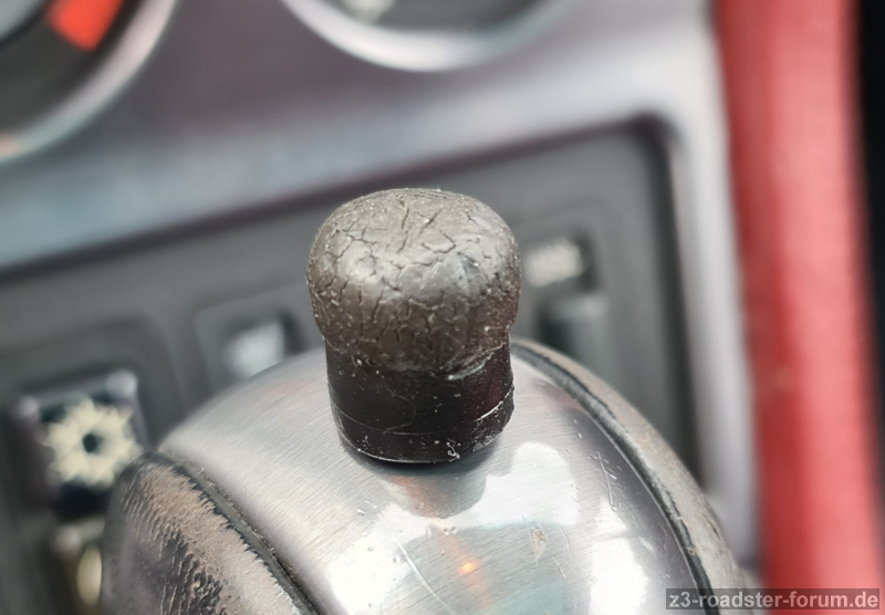

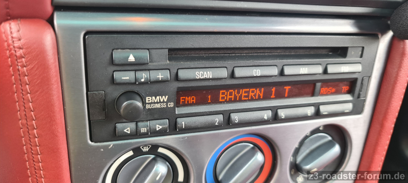

Ach ja: Der Knopf vom Business kam heute auch noch - Topp
Ekelhaft Optik und Haptik
Der neue macht sich gut
