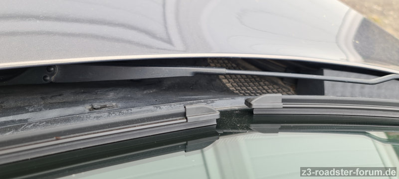

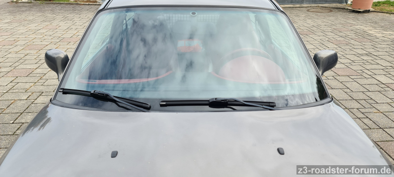

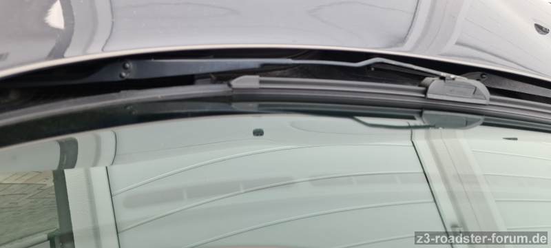

Beitragvon eisi » 26.09.2024 11:52
OldsCool hat geschrieben:Bei der Umrüstung auf Aerowischer ist zu beachten dass durch den höheren Aufbau der Befestigung am Gestänge dieses an der Motorhaube schleifen kann. Da ist recht wenig Platz.
Gruß Steffen
Danke für den Hinweis, aber da schleift absolut nix.
Begründung: Die von mir montierten Bosch-Wischer sind keine 2 mm höher als das Originalteil.
Fahrerseite
Beifahrerseite
Die Wischerblätter liegen super schön auf und optisch passen die mMn zum Z3

Beitragvon Graf Zahl » 26.09.2024 15:20
Gruß Steffen
Ich hab die auch drauf. Wenn es das o.a. Problem aufgrund ggf. vorhandener Fertigungstoleranzen gibt, dann beim linken Wischerarm. Bei mir geht das problemlos. An der engsten Stelle zwischen linkem Wischerarm und Motorhaubenkante sind knapp 10mm Luft.
