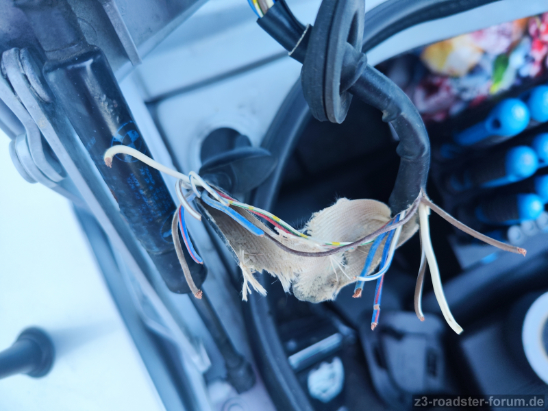

Beitragvon Georg Pielage » 27.04.2025 11:53
PeWe hat geschrieben:Kabelbruch, wahrscheinlich an der Heckklappe ?
Da gibt es einen Reparatursatz dafür: https://www.ebay.de/itm/264302457325?fi ... BM8tGYyrdk
Hi PeWe,
Vielen Dank für den Link, habe gestern bei meinem Zetti den Reparatursatz ausgetauscht und nun funktioniert alles wieder,
Drittes Bremslicht, Kofferraumleuchte, Zentralverriegelung…
Ich war erstaunt, 5 von 9 Kabeln waren komplett durch !
Naja mit 29 Jahren und einem Monat Betriebsdauer, kann schon mal was kaputt gehen.
Viele Grüße Georg
