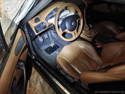

Obwohl in beiden Fahrzeugen jeweils ein Fenster wenige Millimeter geöffnet, hatten sich an den Teppichen Stockflecken und/ oder Schimmel gebildet.
Es ließ sich problemlos mit dem Staubsauger entfernen, zur Sicherheit habe ich von Lupus Autopflege aber noch ein Mittel gegen Schimmel ("ValetPRO Enzyme Odour Eater 500ml Ready to use") aufgesprüht und einwirken lassen.
Ansonsten gab es ein paar wenige, ganz kleine Schimmelstellen auf Kunststoff - vermutlich dort verendete Insekten.

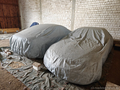

Noch abgedeckt

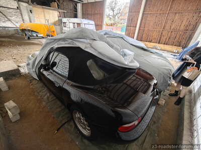

Geschenke auspacken
Stockflecken oder Schimmel im Z3

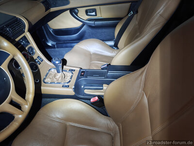

Sitze sind gut

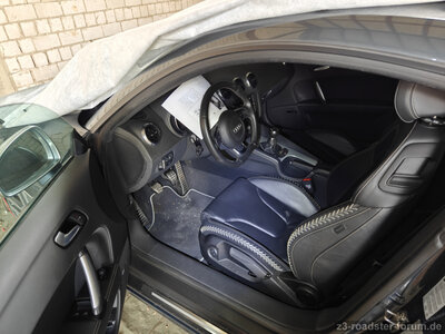

Stockflecken oder Schimmel im TT
