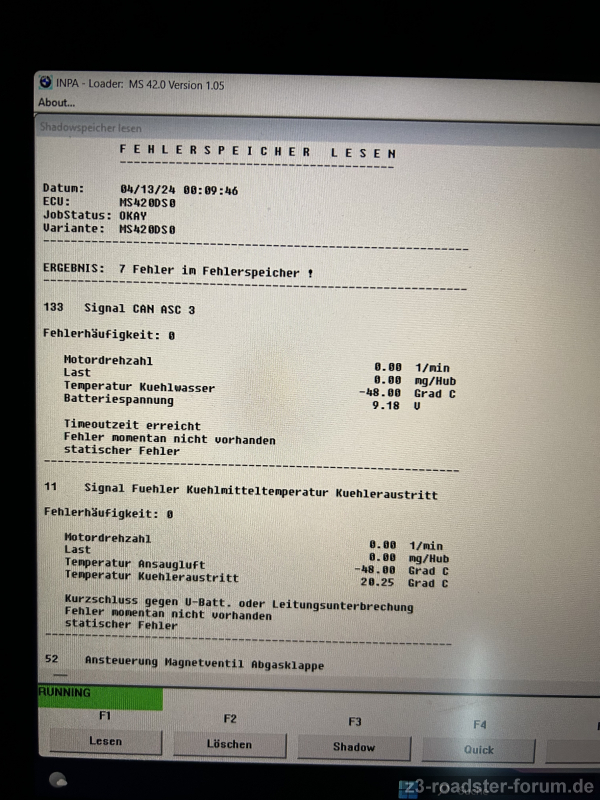

Beitragvon mrbond1982 » 13.04.2024 00:16
Hallo habe den jetzt selber ausgelesen mit i*pa und rh*ingold und habe folgende Fehler hinterlegt gehabt , vielleicht kann ja jemand was damit anfangen :))
Habe zum ersten mal selber ausgelesen:)

Beitragvon OldsCool » 13.04.2024 00:48
Ich erinnere mich gesagt zu haben dass Du jede Menge CAN-Bus-Fehler finden wirst :banana:
Somit nochmal Verdacht bestätigt!
Einige Fehler sind uralt. Alles mal löschen und dann beobachten.
Gruß Steffen

Beitragvon mrbond1982 » 13.04.2024 20:49
OldsCool hat geschrieben:Ich erinnere mich gesagt zu haben dass Du jede Menge CAN-Bus-Fehler finden wirst :banana:
Gruß Steffen
Du hast den richtigen Riecher gehabt ;)
