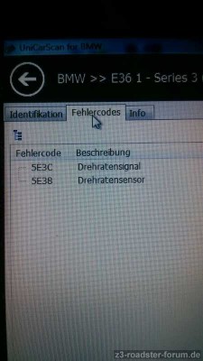

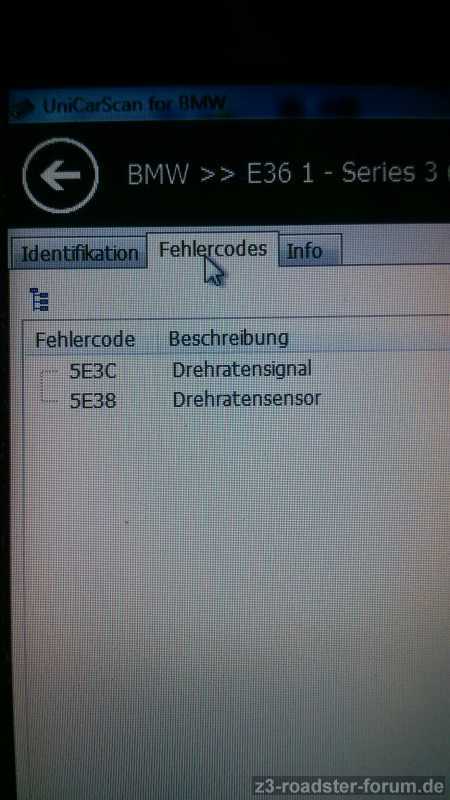

Mein Auslesegerät zeigt beim DSC Steuergerät die Fehlercodes:
5E3C Drehratensignal und
5E38 Drehratensensor
Der Fehler taucht sporadisch auf, angekündigt von einem kurzen Ruckeln bei der Fahrt und der Anzeige der DSC Kontrolleuchte.
Kann sein, dass schon beim nächsten Fahrzeugstart alles wieder okay ist. Keine Fehlermeldung mehr, funktionierendes DSC

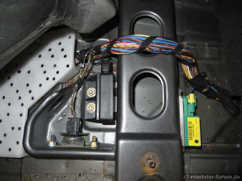

Ich hab mich mal durch die Ersatzteillist von BMW gewühlt und folgende mögliche Tatverdächtige ermittelt.
Was ich nicht geschafft hab, ist herauszufinden wo im Fahrzeug die Baugruppen zu finden sind.
Kann mir da jemand helfen? Hab in allen relevanten Foren keinen Hinweis auf den Einbauort gefunden ausser "irgendwo unter dem Fahrersitz"

[attachment=1]Sensoren 004 (2).JPG[/attachment][attachment=0]Fehlercode.jpg[/attachment]Gefunden :-)
Fahrersitz ausbauen, Einstiegsleiste abnehmen. Teppich an der Teilung unterm Sitz vorsichtig nach vorne klappen ung mit Gummispanner an der Lenksäulen verkleidung befestigen.
Guckst Du Foto...
Die sichtbaren Senoren in der Reihenfolge von links nach rechts:
Beschleunigungssensor 3714-6781 405
Drehratensensor ( der Bösewicht in meinem Fall) 3452-6754 289
Aufprallsensor Seitenairbag 6577- 6905 454
Der Fehlercode dazu im 2. Bild
http://www.esp-sensor.de
Unter dieser Adresse habe ich jemanden gefunden der den Sensor für 199€ mit 10 Jahren Garantie repariert.
Wenn ich den Sensor wieder habe und die Kiste mal 2 Wochen ohne Probleme gelaufen ist, werde ich nochmal berichten.
Gruß Rolf

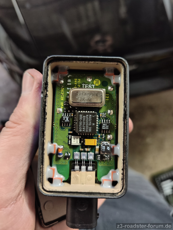

Ich habe auch das Problem mit dem Drehratensensor. Habe ihn ausgebaut und mal auf gemacht. Das geht sehr einfach. Einfach mit einem sehr kleinen Schlitz Schraubendreher den Kleber aus der Fuge kratzen, je mehr man raus kratzt, desto weiter kommt man mit der Spitze des Schraubendrehers rein. Ab einem gewissen Punkt kann man dann die Kappe aufheben.
Von Innen schaut der dann so aus.
Welche Lötstelle soll denn das Problem machen?
LG Nic

Nach einer Vielzahl an Suchanfragen bin ich zwar noch nicht schlauer, was eine mögliche Reparatur des Sensors betrifft, aber ich habe immerhin festgestellt, dass der Drehratensensor 3452-6 754 289 der gleiche zu sein scheint wie der von VW/Audi/Skoda mit der Teilenummer 1J0907657B.
Siehe hier:
https://teilemania.com/Original-Audi-VW ... e-Garantie
Und hier hat jemand in einem tschechischen Forum einen Reparaturversuch gestartet, aber mein Tschechisch ist nicht gut genug um den Erfolg zu beurteilen :lol:
https://www.elektroda.com/rtvforum/topic3353920.html
Das Innenleben der Sensoren von BMW und VW ist jedenfalls identisch.
Falls jemand mehr weiß bzw. schon einmal einen Reparaturversuch unternommen hat bitte um Info.
Fehlerhafte Lötstelle kann ich jedenfalls bei mir keine erkennen, und unter meiner Fußmatte war alles komplett trocken und sauber - das ist wohl der Vorteil eines Autos, das noch nie Winter oder Regen erlebt hat :banana:
