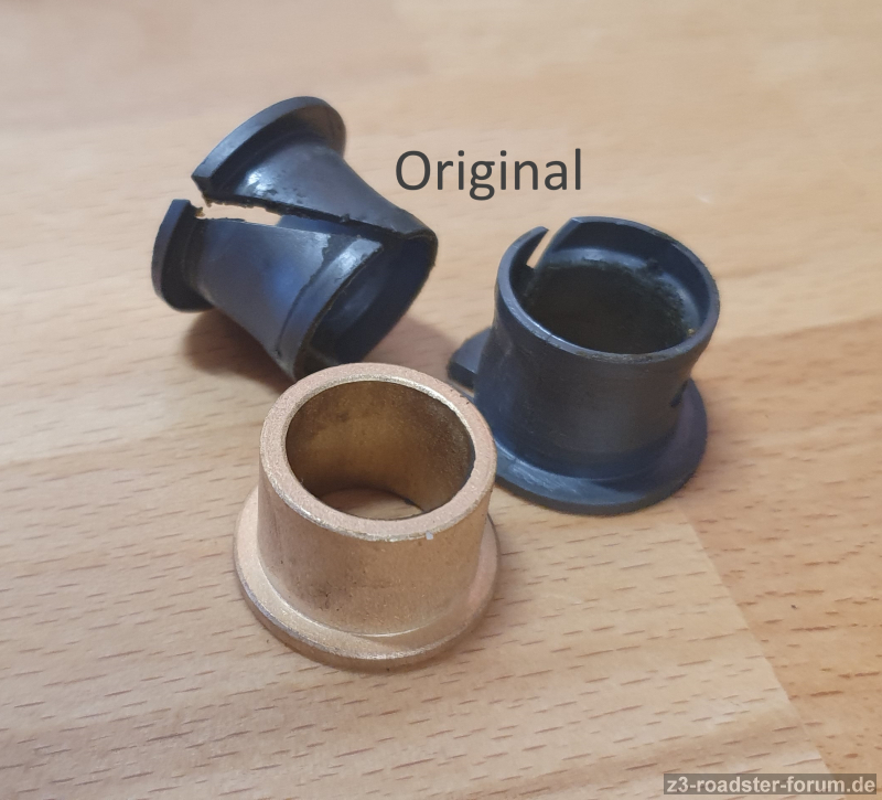

Ich hab mich mal rangetraut. Hört sich ja alles erstmal nicht so wild an… :twisted:
Kurz vorweg: Die Buchsen passen wunderbar – (Man muss sie nur richtig einbauen…) :2thumpsup:
Hier einmal die ausgebauten Original-Buchsen
Plan ist ja noch eine Anleitung zu erstellen, weil ich trotz alledem keine finden kann, welche man so übernehmen und hier in den Downloadbereich stellen könnte. Das wollte ich gleich miterledigen, habe aber dann aufgegeben, da ich erstmal damit beschäftigt war das ganze wieder richtig zusammen- und einzubauen. :enraged:

Hat man die Pedale draußen geht’s an die Buchsen. Am K-Pedal absolut kein Problem hier scheint das Plastik beim einpressen der Hülsen nachzugeben. Mit leichtem Druck nach einer gründlichen Reinigung gehen diese locker in den Pedalkopf. Beim Bremspedal ist das nicht so leicht geschehen. (!)
Hier gab schon ein Video den Tipp den Lack innerhalb des Pedalkopfes „vollständig“ (!) zu entfernen. Ich habe mich nach dem reinigen zu einem leichten Anschliff mit 100er Schleifpapier entschieden. Danach habe ich die Hülsen leicht einklopfen müssen. Das war aber ein Fehler! Hierbei scheint es dann doch schon so weit zu kommen, als dass sich die Hülsen leicht verengen (weil das Metall des Pedals weniger nachgibt als der Kunststoff beim K-Pedal). In diesem Moment haben wir ziemlich genau ein Nullspiel im Lager wenn`s nicht sogar unter Maß war (Durch mein einklopfen, nicht fertigungsbedingt wohlgemerkt. Vorher gingen die Buchsen locker auf die Wellen! Bitte nicht falsch verstehehn.) Das führte dann leider dazu das ich die Buchsen mangels Fachwerkzeug (dafür nimmt man dann in der Regel eine kleine Reibahle – vergleichbar dem Vorgang beim hohnen eines Zylinders) wieder per Hand etwas ausschleifen musste bis sich wieder das gewünschte Spiel einstellte und das Pedal wieder reibungslos auf die Welle glitt. Also Wichtig! Vor dem Einpressen der Hülsen im Bremspedalkopf diesen innen komplett freischleiffen, bis aufs blanke Metall, sodass die Hülsen sehr leicht ohne großen Druck eingedrückt werden können.
