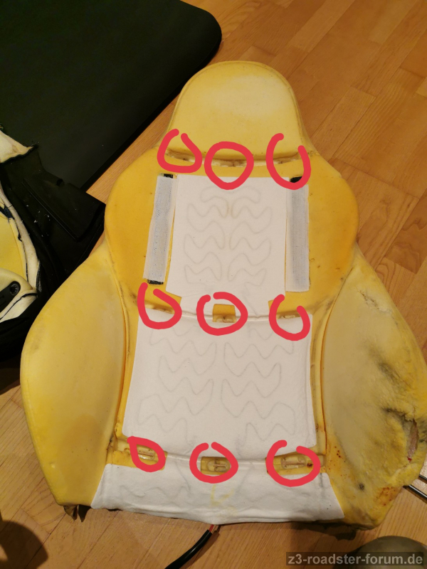

Polsterklammern heißt es richtig. Das war bei mir ein elendes Gefummel. Wie sonst soll beim Sportsitze sonst der Bezug straff gespannt werden?
Ich habe aber gelernt dass es bei den Sitzen mehrere Veränderungen über die Bauzeit gab. Es sind auch nicht längst alle Standardsitze zwangsläufig verklebt.
Gruß Steffen
Positionen der Klammern
Befestigung des quer laufenden Stahldrahts am querlaufenden Seil im Polster mittels der Polsterklammern

Steffen hat recht, auch die Sitzfläche hat wohl doch diese Klammern in der Mitte des Polsters - wenn ich mir mein altes Foto angucke, müssen es mindestens 6 gewesen sein. Habe ich wohl ganz verdrängt :) Diese gilt es beim Abziehen des Leders vorsichtig mit der Zange rauszudrehen (ohne das Leder dabei zu beschädigen) und wegzuwerfen.
Für die Montage hat man mindestens zwei Möglichkeiten:
1. Polsterklammerzange und neue Polsterklammern besorgen, üben, fluchen und am Ende die Challenge meistern
2. Ordentliche Kabelbinder nehmen, anstatt der Klammern durchfedeln, vorsichtig nachspannen und die Überschüssigen Enden der Kabelbinder abschneiden

Polsterklammernzange habe ich mir besorgt, kannst du gerne haben (neu, ungebraucht :P ). Ist an der Stelle meiner Meinung nach nicht sinnvoll zu gebrauchen. Eine gerade oder abgewinkelte Spitzzange mit geriffelter Spitze (womit man zupackt, es gibt auch billige glatte), auch Telefonzange genannt, funktioniert sehr viel besser. Trotzdem, Geduldsspiel.
