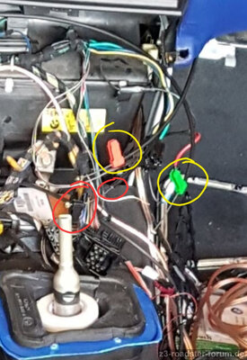

Das gleiche Phänomen hatte meine J-Lo S auch.
Aufgrund des Umbau's musste die Mittelkonsole raus.
Seit dem Zusammenbau rennt die Heizung wie sie soll, ohne dass das Ventil angefasst wurde.
Ich vermute sehr stark, es liegt an den Bowdenzügen - dort, wo sie eingehängt sind.
Falls der nach und nach "etwas weiter rein rutscht" bzw. schrumpft*, geht die Regelung nicht mehr sauber auf max.
*Schrumpfen tut dieser, da er aus Kunststoff ist und im Laufe des Alterungsprozesses sich um einige Millimeter zusammen zieht.
Dies reicht aus, um die Heizungsregelung so zu beeinflussen, dass die Stellung "maximal" (ganz in den roten Regler-Bereich - sprich heiß -) nicht mehr erreicht wird.
Seit meiner Demontage und dem Wiederzusammenbau funzt die Heizung so, dass schon bei Mittelstellung (senkrechte Schalterstellung) des Reglers es gut warm aus den Lüfterdüsen kommt.

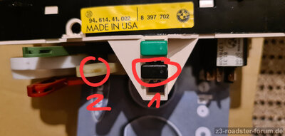

In 1 steckt die Hülle des Bowdenzug, in 2 ist der Draht eingehängt.
Die gelb eingekreisten Klammern sind die für die Regelung der Ausströmungsdüsen, die rot eingekreiste Klammer ist die schwarze (oberes Bild) und der kleine Kreis zeigt das Bowdenzugende. Ich würde quasi genau hier ansetzen.
Der Bowdenzug schrumpft mit den Jahren und damit "längt sich der Draht", so dass die Ventilstellung nicht mehr auf max. geht
