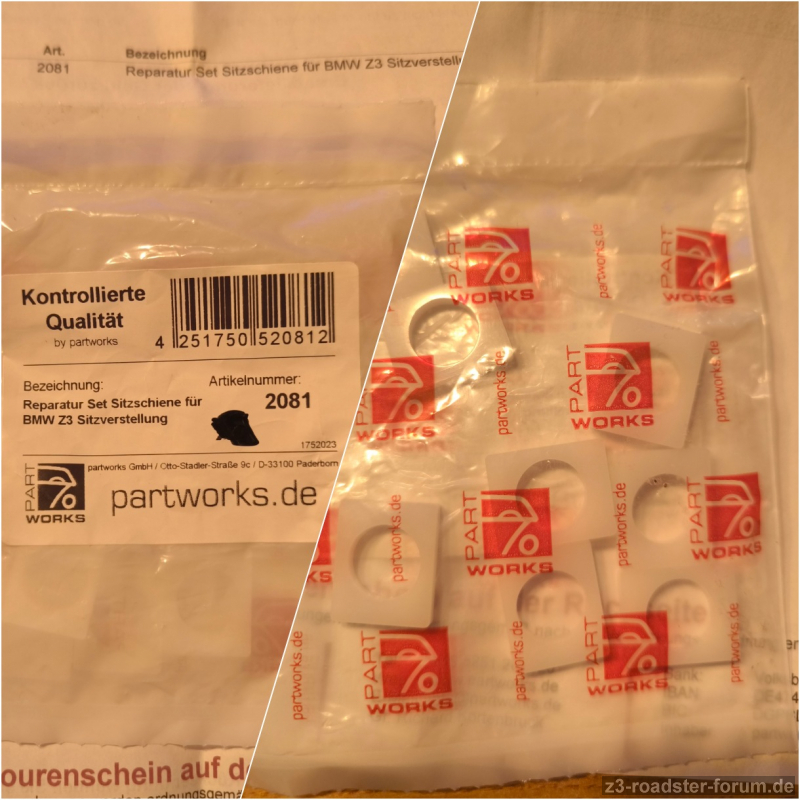

Ich habe diese Reparatur auch demnächst vor mir.
Ich habe diese Plättchen gekauft.
https://partworks.de/partworks-de-baugr ... ienen.html
Sind wirklich nur die Plätzchen aus Viton zu gebrauchen oder geht auch Delrin?
Wie mach2.8 schreibt wirklich nicht so gut?

Re: Wackelsitze Reparatur mit anschließendem Motorproblem
Beitragvon OldsCool » 09.01.2024 01:28
Wenn ich nach Delrin google, kommt unter anderem "Ersatz für Metall".... das scheint mir deutlich zu fest. Das muss schon Material sein, was etwas flexibel ist und puffert. Sonst ist ja der Sinn und Zweck dieser Plättchen völlig dahin. Es darf nur gern etwas härter sein als das Original-Gummi.
Ich habe in beiden Zettis seit Jahren die oben verlinkten drin, ohne Probleme.
