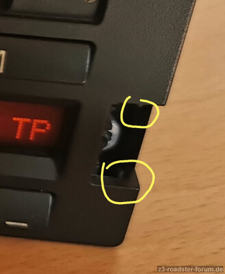

Beitragvon OldsCool » 22.02.2024 17:41
Erst wollte ich gegen die Werkstatt wettern, aber wenn man unbedarft ins TIS schaut wird tatsächlich unnötigerweise beschrieben wie man zum Ausbau der Heizungsreglereinheit die halbe Mittelkonsole ausbauen soll.
Das ist nicht notwendig. Mit etwas Fummelei und einer Spitzzange bekommt man das von der Seite hin, allerdings ist es von Vorteil wenn man weiß wo man hinlangen muss. Wenn nicht, wäre die nächste Eskalationsstufe der Ausbau, oder zumindest das lösen und drehen der Einheit. Das gelingt ohne alles zu zerlegen. Nur der Radio muss raus, Vorsicht mit den Nasen der klappbaren Schrauben Abdeckungen beim Original Radio!!
Das ist einer der Gründe, warum ich mein altes Fahrzeug niemals sorglos einer "modernen" BMW-Werkstatt überlassen würde. Wenn man an einem neuen Auto bei der Reparatur was abbricht, wird das Teil halt neu bestellt. Beim Zetti gibt's einige Sachen und Kleinigkeiten nicht mehr. Da ist der Ärger vorprogrammiert. Wenn, dann sollte da nur ein Kenner dran, der das schonmal gemacht hat.
Gruß Steffen
Alter: 44
Beiträge: 6145
Themen: 46
Bilder: 7
Registriert: 05.06.2019 14:08

Re: Beleuchtungen Armaturenbrett & Mittelkonsole
Beitragvon OldsCool » 23.02.2024 12:31
Wenn es ein Originalradio ist, dann sitzt hinter der Klappe rechts und links eine kleine Innensechskantschraube (Inbus). Aber die Klappe muss man eben vorsichtig mit einem kleinen Flachschraubendreher (oder noch besser ein entsprechendes Kunststoffteil) nach aussen aufklappen. Die Drehachse sind diese beiden kleinen Nasen, und die brechen ganz schnell, wenn man da falsch hebelt.
Dann brauchst ein neues Radio bzw. den Kunststoffrahmen, oder musst die Abdeckungen dann irgendwie einkleben. Die Originalität ist damit aber dann futsch, ärgerlich.
Gruß Steffen
Alter: 44
Beiträge: 6145
Themen: 46
Bilder: 7

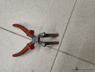

Beitragvon Lemmi » 23.02.2024 15:41
So hab's ich gemacht. Klappt ganz gut.
Radio ausbauen und von oben arbeiten
Beitragvon Samstrike 68 » 23.02.2024 15:51
Ok, Inbusschlüssel ist kein Problem, ich werde aufpassen mit den Nasen aber original ist mein Coupe zu Teilen eh nicht. Aber dennoch soll das Radio natürlich unbeschädigt bleiben.
Mit der Zange hast Du dann die Glühbirnen-Halterungen gelöst und herausgezogen?
Was ist das für eine Zange, kenne ich in dieser Form gar nicht. Wie sieht es aus wenn man kleine Hände hat, geht es dann evtl. ohne Zange? :lol:
