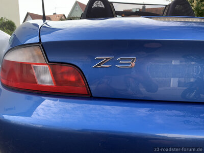

Beitragvon Inversator » 07.06.2023 14:20
Gemäss Montageanleitung von BMW. Z3 = 88mm ab Unterkante der Heckklappe und 30mm ab linker Gerade der Klappe. Kleinster Abstand zwischen Z und 3 = 10mm. Motorisierung rechts ebenfalls 88mm ab Unterkante. Seitliche Position habe ich nach Augenmass gemittelt.
Gruss
Holger

Beitragvon Inversator » 07.06.2023 16:16
27574

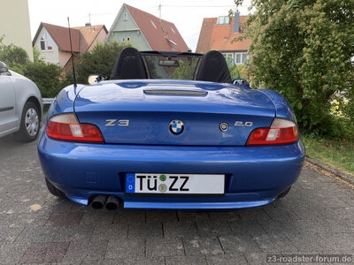

Danke für eure Rückmeldungen. Damit werde ich dann zum Lackierer spazieren (fahren). Interessant ist, dass die wohl schon vorher zu hoch geklebt waren.

Beitragvon radioactiveman » 29.06.2023 08:47
So. Jetzt passt es.

Beitragvon Sundriller » 30.06.2023 07:08
Das rechte Emblem ist m. M. nach immer noch zu hoch.
Sollte doch Oberkantelinie zum Kofferraumöffner angebracht sein.

Beitragvon radioactiveman » 30.06.2023 08:30
Ja, das ist nicht ganz falsch :? . Ich lass es mal so und mache beim nächstentreffen Popo Vergleich. Ich hab in den letzte Wochen alle möglichen Positionen bei der Suche im Netz gesehen, auch welche die eindeutig zu hoch oder zu niedrig waren.

Beitragvon OldsCool » 30.06.2023 08:37
Das "Z3" sieht gut aus, aber das "2.0".... :pssst: Sieht man ja auf den ersten Blick dass es deutlich höher ist als der Z3-Schriftzug. Da braucht man nicht viel vergleichen.
