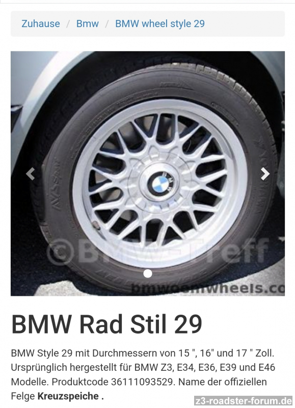

Beitragvon eisi » 15.01.2023 16:37
Um genauere Angaben wie die ETK (steht mind. siebenstellig auf der Felge) wäre jeder, der mithelfen möchte, dankbar.
Die Dimension ist entscheidend:
Felgengröße
Felgenbreite
Einpresstiefe
So, wie es aussieht, gab es die Felge in 15, 16 und 17 Zoll
risi

Beitragvon OldsCool » 15.01.2023 16:56
Styling 29 zweiteilig = eindeutig :wink:
7,5/8,5x17 ET41, klassische Mischbereifung also.
Es gibt entsprechende Foren und Facebookgruppen speziell bezüglich des Traglastengutachten-Austauschs.
