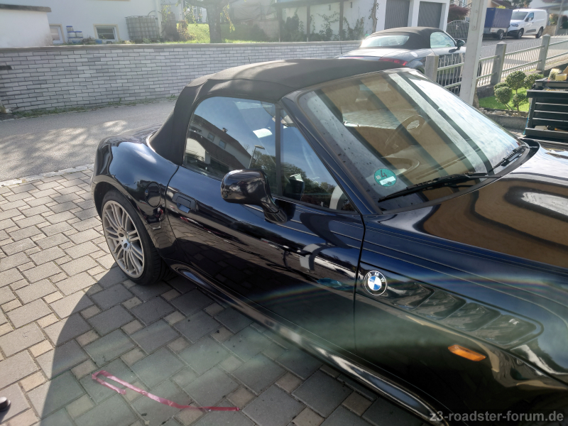

Hallo liebe Gemeinde,
eigentlich wollte ich diesen Betrag erst unter der Rubrik „Was habe ich heute für meinen Z3 gemacht“ einstellen.
Wäre aber nicht korrekt, da ich lediglich 2-3 % gemacht habe und den Rest hat Karl-Heinz gemacht. :wink: :mrgreen:
Richtig: ich war zum Verdeckwechsel in Hengersberg. Ich war als Wiederholungstäter nach meinem 1.8er nun mit meinem 3.0er da.
Mit von der Partie war auch noch der Spandauer mit seinem blauen 3.0er
Es war mal wieder ein tolles gut organisiertes Event mit tollem Rundum-Service. Auch die erneut vom Karl Heinz empfohlene und nahegelegenen Übernachtungsmöglichkeit im Landgasthof Zwickl in Seebach war gut und günstig.
Die Arbeit von Karl Heinz ist ohnehin top; jeder Handgriff sitzt. So ganz nebenbei hat er noch das völlig unter Spannung verlegte Kabel vom Verdeckmicroschalter zur Hydraulikpumpe entdeckt.
Ein Kabelbruch war vorprogrammiert, sodass wir das gleich korrigiert haben.
Drei Tage, die sich echt gelohnt haben.
Ich hatte mich übrigens für ein schwarzes Verdeck mit durchwobenen Goldfäden und Regenrinne entschieden.
Einmal dabei, wurde auch der Innenhimmel erneuert.
Viele Grüße vom Stö (very happy) :2thumpsup: :banana:
