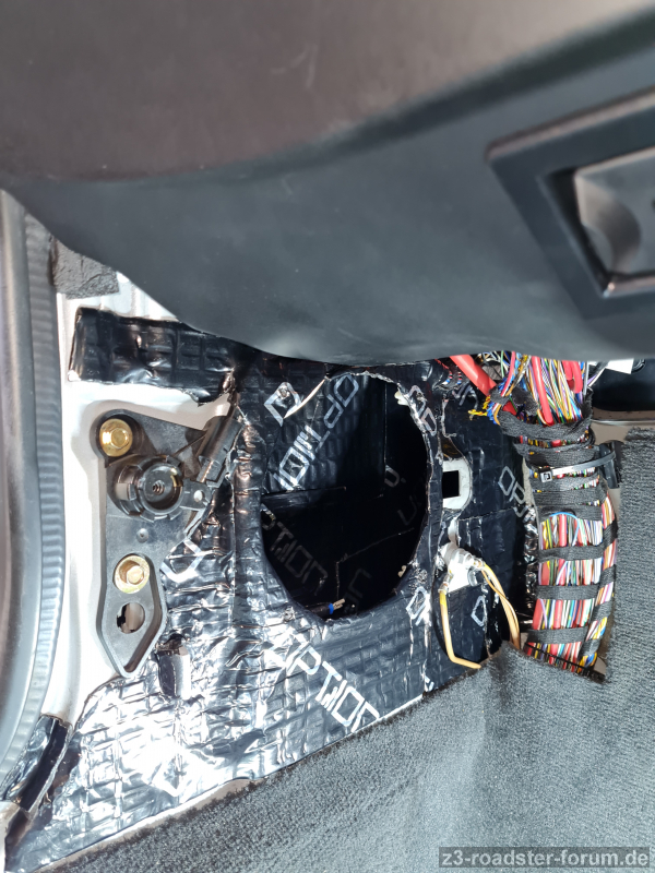

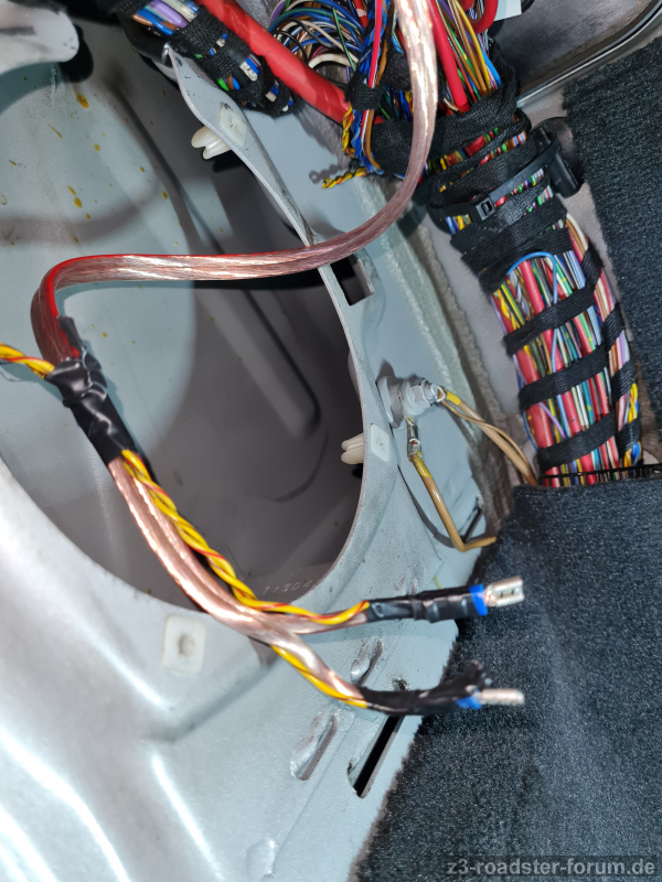

So jetzt habe ich endlich meinen Umbau gewagt. Hatte lange Ängste, etwas kaputt zu machen oder das Ganze nicht auf die Reihe zu bekommen.
Geändert habe ich folgendes:

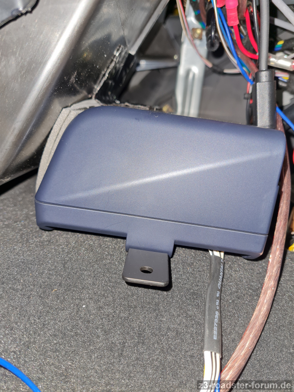

Diesen Originalstecker vom BMW-Radio rausgeworfen und somit mit den Kabeln direkt auf die ISO-Stecker. Dieser Stecker war bei mir die Ursache aller meiner Soundprobleme. Ich hatte den Verstärker im linken Lautsprecher/Fußraum in Verdacht. Doch der war in Ordnung. Ich habe nämlich den Verstärker entfernt und die Leitungen der Lautsprecher gebrückt.

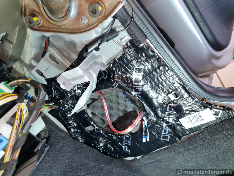

Jetzt neu verkabelt mit 2,5 mm² zu den Lautsprechern im Fußraum. Da die alten Leitungen zu den Hochtönern parallel angeschlossen.
Alles mit Alubutyl und Schaumstoff gedämmt.
Und den Pioneer Subwoofer TS-WX010A unter der Mittelkonsole eingeschoben. Geht wohl nur, weil ich keine Klimaanlage im Zetti habe.

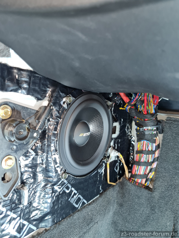

Die Eton POW 13 eingebaut. Die Hochtöner passen nicht so leicht in die Originale-Halterung. Ich musste etwas feilen und entfernen.
Aber der Sound jetzt ist zu vorher „GIGANTISCH“ Bei 120 km/h auf der Autobahn mit offenem Verdeck kann ich vernünftig Musik hören.

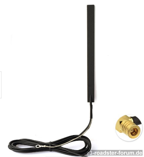

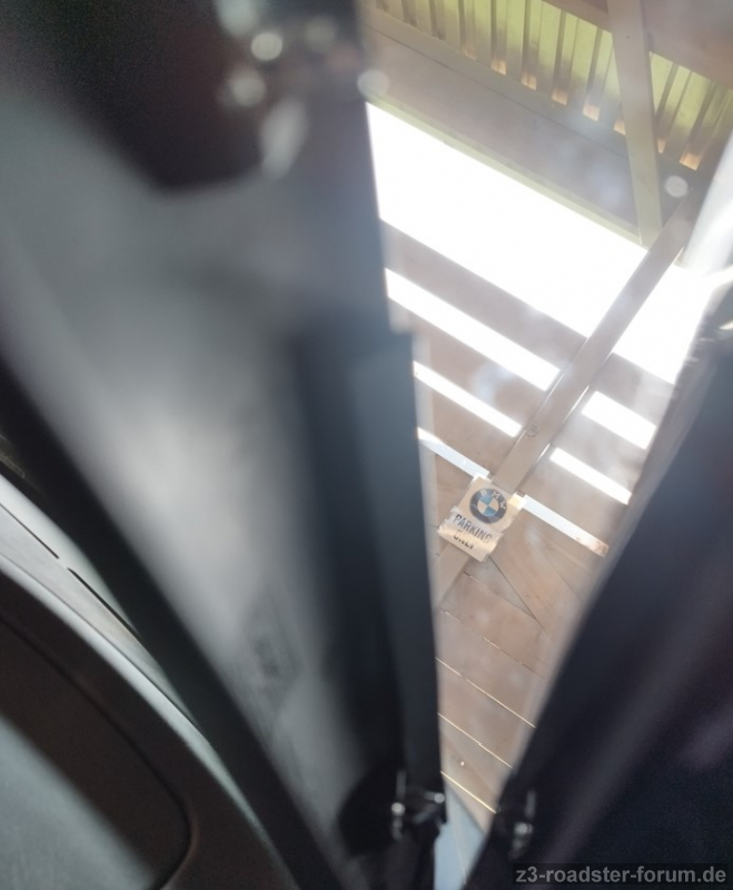

Ich habe heute eine DAB Antenne unter der A-Säulenverkleidung eingebaut.
Das Modell ist von der Firma Eightwood und bei der Probefahrt hatte ich keine Unterbrechnung vom DAB Empfang
