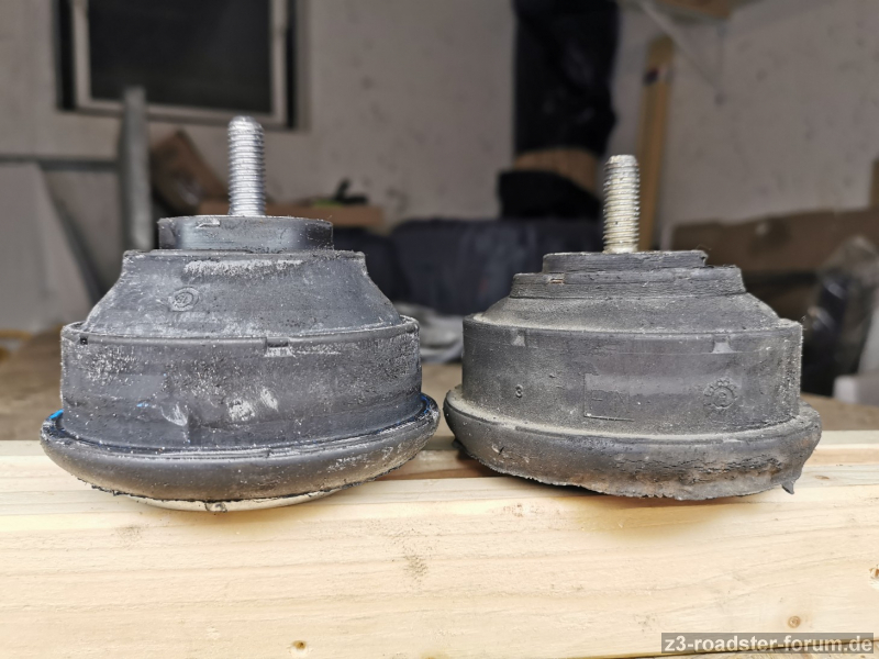

Beitragvon eisi » 14.02.2022 21:35
Heute hatte ich nochmal alle meine Motorlager nachgemessen:
Stärke Neuteil beträgt 70mm
Stärke 24 Jahre altes Motorlager mit 280.000km beträgt 65mm
Und da kommen die fehlenden mm her, die meine Gelenkwelle nicht in einer Flucht zum Getriebe laufen lassen.
Ich kann nur jedem raten, seine Motorlager zu messen und ggf auszutauschen. Heute sind die verbauten "jüngsten Lager" aus 2002 auch schon 20 Jahre alt...
Alter: 60
Beiträge: 10448
Themen: 660
Bilder: 179
Re: Klacken im Antriebsstrang
Beitragvon OldsCool » 14.02.2022 21:43
Kommt hin, siehe Bild.
Geht das beim Sixpack auch mit dem Wagenheber von unten? Beim Quattropack hats einigermaßen geklappt, außer dass mir beinahe ein Brett der Grube unter der Last des Motors/Wagenhebers durchgebrochen ist und ich wegen offenem Batteriestützpunkt fast die Ratschenverlängerung an den Motor geschweißt habe :lol:
