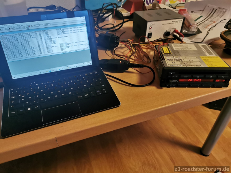

Ich hab mich heute angeregt mit meinem Business CD43 unterhalten. Es glaubt mir jetzt dass ich ein CD-Wechsler bin :mrgreen: und schaltet die CD AUX Eingänge für das Bluetooth-Modul durch.
Die Verbindung zum I-Bus klappt übrigens hervorragend mit jedem normalen USB zu OBD-Interface-Kabel. K-line ist elektrisch identisch zum I-Bus.
