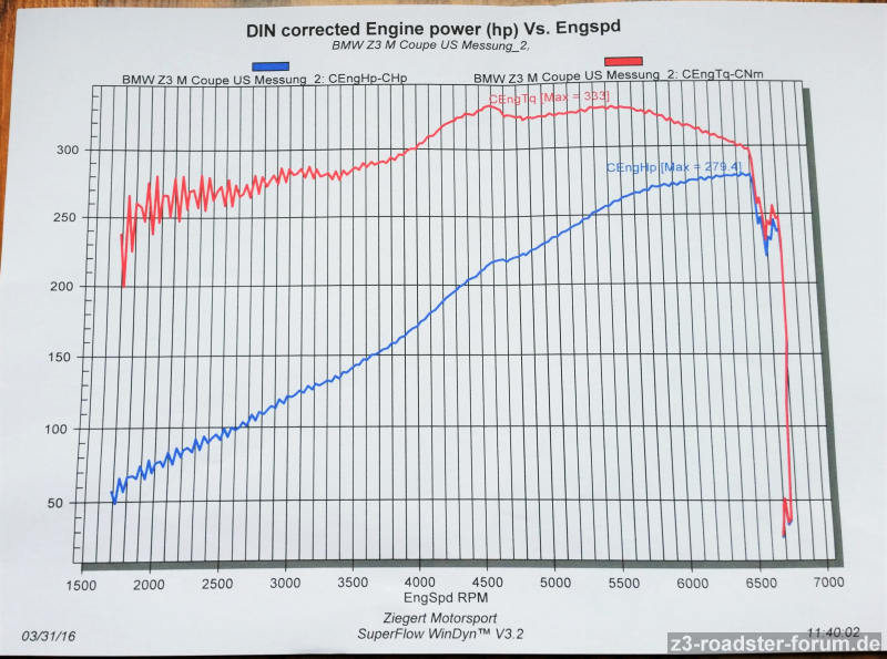

Beitragvon pat.zet » 12.06.2021 13:18
Teaser :mrgreen: :
Schrick 0261A1561-02.PDF
(339.68 KiB) 146-mal heruntergeladen
Schrick 0261E1641-V2.PDF
(339.71 KiB) 173-mal heruntergeladen
:wink: :sunny:

Beitragvon Graf Zahl » 12.06.2021 15:23
pat.zet hat geschrieben:Teaser :mrgreen:
S52 mit knapp 280 PS. Das ist doch mal ordentlich :thumpsup:
Gibt es noch ein Möglichkeit, die Drehmomentdelle zwischen 4.600 - 5.500 zuzuschütten?
Was hat es mit den Sägezähnen bis 3.500 auf sich?

Beitragvon pat.zet » 12.06.2021 17:49
Es gibt sicher noch Möglichkeiten da was zu machen, die frage ist halt ob man lieber ein schön aussehendes Blatt Papier haben will, oder ein Auto was auf der Strasse gut Funktioniert, denn eine cleane Prüfstandskurve bedeutet ja nicht gleich das das Auto unter real Fahrwiderständen / Bedingungen genauso clean läuft ........
Ich vermute mal das die Delle der Vanos punkt ist, ggf hätte man ihn noch glätten können ...........
Wobei man sagen muss, ich hatte bei einem meiner Autos bei einem SGS std datenstz auch eine Drehmoment Delle auf dem Papier, die beim fahren aber meistens beim schaltpunkt war, somit war der spritverbrauch durch das drehmoment maximum an diesem Punkt relativ gut , nach einer Individuellen Abstimmung war der Buckel glatt, der Motor zieht dfür jetzt sehr homogen durch, aber dann kamm auch der Verbrauch wieder a Bissl hoch. :D
Die zacken sind wohl von der Darstellungsweise des LPS , ich würde da auch eher mit Insoric messen .......
Das war das Z3 S52 qp eines Bekannten mit dem benötigten SGS Hybrid LMM damit man bis 7000 U min gescheit abstimmen kann, sonst klappt das beim S52 nicht so optimal mit Brücke und Nocken. :wink:

Beitragvon hoschi » 14.06.2021 06:33
@pat.zet
gut aufgebaut.
und wenn er sich prima fahren lässt, ist´s doch bestens.(wobei so einen sägezahn hab ich auch noch nie gesehen)

Beitragvon pat.zet » 14.06.2021 07:00
hoschi hat geschrieben:@pat.zet
gut aufgebaut.
Glaub mir ich auch nicht !
Er hatte das Auto bei SGS in Mainz zum LMM ein progammieren und sw angleichen, aber die Messung dann bei Ihm in der Nähe ........
Aber das ist dann wohl die Eigenheit des LP Systems , ich kenne das weder von MAHA, Bosch noch von INSORIC :roll:

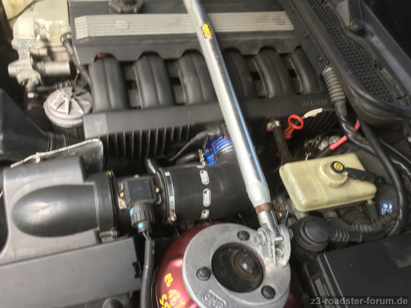

Beitragvon albatross » 14.06.2021 10:27
Hi Pat,
Was hast du denn für eine sehr stabil aussehende schicke Domstrebe verbaut? Eigenbau, oder kannst du die Bezugsquelle nennen?
Danke und Grüße
Bernhard

Beitragvon TheA » 14.06.2021 14:56
albatross hat geschrieben:Hi Pat,
Danke und Grüße
Bernhard
Auf dem Dom steht OMP. Wird wohl soeine sein.
