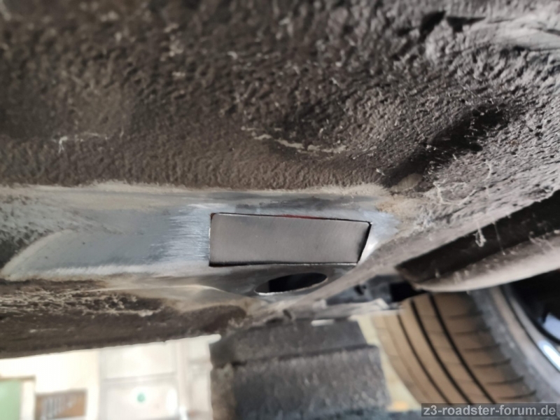

Hallo zusammen,
es geht voran :) Rost war weniger als gedacht vorhanden. Dieser hat sich auch nur unter einem Stopfen verstecket.

Ja das Thema Rost im Fussraum am Wasserablauf hatte mich diesen Winter in der Saisonpause auch beschäftigt.
Bei mir war er leider soweit vorangeschritten, dass ich ein neues Blech einschweißen müsste.
Weiterhin wurden eingesetzt, Wagner Rostumwandler (60%Phosphorsäure), OWATROL ÖL, und Brantho Korrux nitrofest.
Auch wurde nach dem Aufbau noch Beigespachtel .
Die False und Holzräume würde gleich mit Wachs geflutet.
